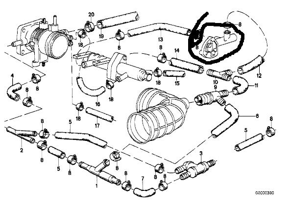

mikä tämän osan tehtävä merkitys on?
  • [biohazard]
    • Aug 2006
    • 255
    • kiuruvesi
    mikä tuo ympyröity osa on? mihin vaikuttaa ja miten? itsellä tuo ruuvi kokonaan kiinni ja tyhjäkäynti on sen takia aika kova
  • VNT
    • 1410
    • Tuusula
    Itsehän siihen melkein jo vastasitkin. Kyseessä on tyhjäkäynnin säätöruuvi.

      Katsoppas tuo osa, mihin letku 13 menee... jos se on rikki niin tyhjäkäynnin säätö on toivotonta, saat sen käymään ok joko kylmänä tai kuumana, muttet molempia.
        mutta eikös se tyhjäkäynti ruuvi ole se pienen pieni talttapäällä oleva ruuvi siinä kaasuläpällä?
        • Rocla
          • Jul 2002
          • 7692
          • Kajaani
          Ei, se on kaasuläpän perusasetus ja ja siihen ei tulisi koskea ollenkaan.
          Olli.
          • [biohazard]
            • Aug 2006
            • 255
            • kiuruvesi
            no voe perskeles sitä on sitte menty säätelemään vaikka mihin suuntaan osaatko sanoa miten se pieni ruuvi suurin piirtein saadaan takaisin kohdalleen?
            • Rocla
              • Jul 2002
              • 7692
              • Kajaani
              En ulkomuisitista, voin kaivella illalla ohjeet, löydät ne toki itsekkin tuolta FAQ osastolta.
              Varmista ensin että tuo "auxilary air valve" eli lisä ilmaluisti on ehjä, kaasuläpän perussäätö oikein ja sitten kuumana säädät tuosta kysytystä ruuvista joutokäyntinopeuden.
              Olli.
                ok, katsellaanpa sitten illalla lisää
                  noniin joko kerkesit katsoa mitenkä se säädetään?
                    Kerkesin, en vaan löytänyt.
                    Olli.

                      Eikös säätö ole niin että ruuvista läppä täysin kiinni, siis niin että läpän vipu nojaa ruuviin juuri ja juuri ja tarkastus että vaijeri ei jää kantamaan?
                      • Cell
                        • 7035
                        • Uusikaupunki
                        Tuskin, yleensä ne säädetään x mm auki, tarkastus rakotulkilla. Jostain korjaamokäsikirjoista vois löytyä?
                            onko kukaan ratkaissut tätä vielä?
                            Noh, laita aluksi kaasuläppä lepo asennossa lähes kiinni.
                            Säädä sitten "mokkulasta" tyjäkäynti kohdilleen kuumana, tämän jälkeen rutistaa umpeen tuo osasta #13 tuleva letku, jos kuumalla koneella ei käynti muutu, mutta kylmettyään pyörii nopeaa joutokäyntiä niin kaikki toimii.
                            Varmistu, että kaasuläppäkatkaisin palautuu myös lepoasentoon, kun kaasu löysätään.
