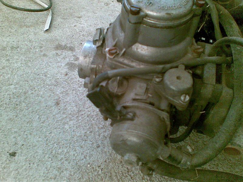

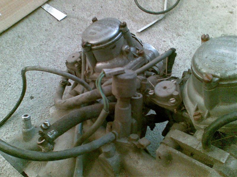

    olisi tarkoitus asentaa kyseiset kaasarit 2002:seen ja pulmana on että kuinka, kun kaasareissa on jotain sähkökytkentöjä ja en tiedä mitä ne on ja mitä ne tekee??? olisiko jollain 520:n sähkökaaviota jossa näkyisi miten ne kytketään?

    Kuva kaasareista? Sähköryyppy t. magneettiventtili t. molemmat, onkohan noissa edes em. juttuja?

      on vähän huonot kuvat mutta toivottavasti niistä näkee että mitä noi sähköanturit olis....

        Näyttäis "sähköryypy(i)ltä",kuten jo arvattu,ja (tuo toinen)tyhjäkäynnin katkaisuventtiili/solenoidi(uudempi malli). Vihreä/valkoisiin sytytysvirta ja ruskeat maihin.

          Eka kuva sähköryypystä jossa myös vesilämmitys, toisesta ei hajuakaan.
