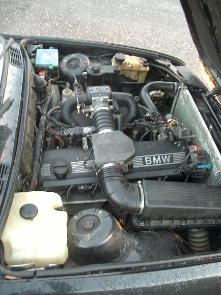

    Autona on E30 touring, johon on vaihdettu 3,5l moottori. Laitoin auton myyntiin ja minulle tuli seuraava kysymys: ”Venakoppa + kansi alpinasta, onko koko kone?” Itse en tiennyt asiasta mitään, joten kysyin häneltä, että mistä hän on saanut tämänlaista infoa. Vastaus meni näin: ”Musta ”eloksointi” imusarjassa ja koneen kannessa, selvää Alpina tavaraa”.
    Onko tässä mitään perää?! Onko Alpinan koneessa imusarja ja kansi aina mustia?
    Tietenkin on mahdollista, että joku on maalannut ko osat, mutta leikitellään nyt hetki ajatuksella! Mistä saan lopullisen varmistuksen? Onko Alpina osissa joku merkintä?
    Liitteenä on muutama kuva konehuoneesta.

    ALPINA osissa on oma merkintänsä, mutta tuosta näkee sokeakin että on vakio E32/E34 kone, jota sutattu Mastonin mattamustalla..
    Moottorityyppi on kirjattu lohkoon startin kehälle, ei välttämättä kovin hyvin näkyvissä kun moottori on istutettu E30 koriin
      Juurikin näin. Alpinan imusarjassa lukee ALPINA tuossa bmw tekstin kohdalla, ja ainakin b6/2,8:ssa on kaasuläppäkin toisella puolella.

        Ei tuo kone ole ALPINA:aa nähnytkään. Joku spraymaalilla töhertänyt.

          OK, näin itsekin ajattelin. Mutta kun tuo kaveri alko tuonlaista väittämään, niin pakkohan siihen oli takertua... Itselläkin oli sellainen muistikuva, että aidossa Alpinassa lukisi Alpina jotenkin näkyvästi. Mutta kun auto on tunnin ajomatkan päässä, niin ei viitsinyt lähteä tutkimaan asiaa tarkemmin. Hyvä etten lähtenyt, sillä asia selvisi täällä erittäin nopeasti!
          Mutta palatakseni asiaan vielä, eli onko aidossa Alpinassa imusarja ja kansi aina mustia?!
