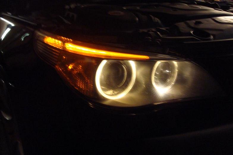

                    Mä käytin ihan fareclan G3 tahnaa ja vahamyllyä seuraavanlaisin tuloksin. Kuvat toki huonoja koska en osaa käyttää kameraa muuten kuin painaa nappia ja odottaa että räpsähtää Toki pahimmat kallionlohkareista aiheutuneet klommot jäi kun en saanu kädettömyyksissäni umpioita irti asti.
