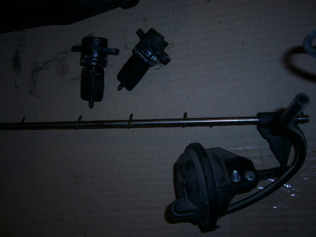

              Moro kaikille. Ne imusarjan läpät?
              Irrotin omasta 320d:stä vm. 3/02 (manuaali) imusarjan puhdistus mielessä ja siellä oli ne läpät joista yhden akseli poikki. Onneksi se oli toisen pään varasta imusarjan seinää vasten jumittunut kiinni.
              Onkohan kukaan irrottanu noita läppiä tosta 2 litran koneesta?
              Jos joku irrottanu oliko vaikutusta mihinkää suuntaan tai toiseen?
              Ne varmaanki kannattas repiä pois kerran oli jo yhdenkin akseli poikki?
              Ainakin noista isommista ootte irrotelleet mut en ainakaan löytäny et tästä pienemmästä ois kukaa irrottnu.
                :think siis hetkinen. Kerroppas lisää tuosta , olisko kuvia?
                pikkusen kyseenalaistan tuon että siellä olis juuri nämä samaiset läpät mitkä löytyy dA-malleista.
                  Joo otan kuvia (käyn eka pelaa lätkää) ja sit laitan tänne.

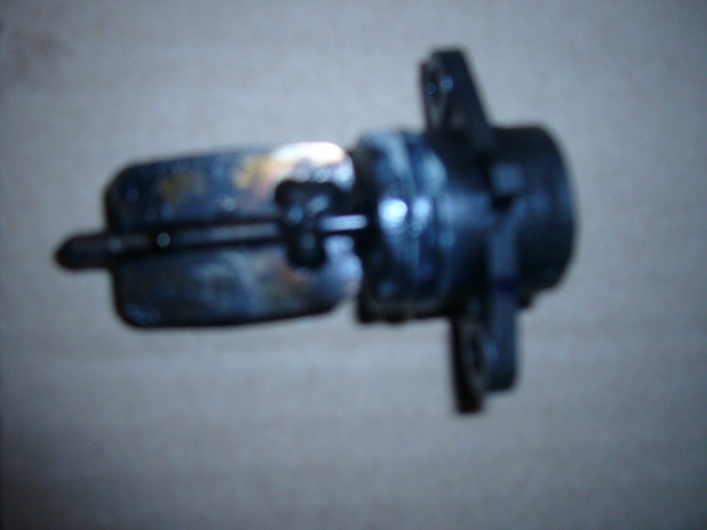

                  Sen läpän akselin mikä oli poikki kerkesin hitsata jo kasaan kun olin työntämässä niitä vielä takas ennenku löysin täältä juttua niistä. Eli siitä en saa kuvaa ku se on rikki.

                    Tollaset löysin ainakin omastani. Viimesessä kuvas näkyy hitsi mällit mistä kohin akseli oli poikki.
                    Eikös noi o samat?

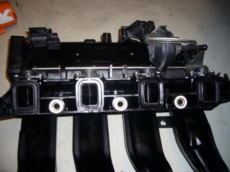

                    • borabora
                      • Aug 2006
                      • 9
                      #25
                      Näyttäisi olevan samanlainen systeemi kuin 530d(M57) koneessa. Ja äkkiä
                      poistoon ettei tule turhia tulonmenetyksiä. Ja samalla EGR tukkoon niin
                      pysyy imusarjakin puhtaampana.

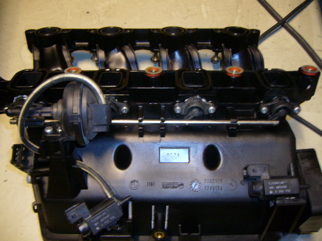

                        Kun irrottelee imusarjaa tosta 320d:stä, niin ei kannata sitten pudottaa rintapellin ja "lokasuojakotelon" yhdistävää muoviklipsua moottorin pohjamuovin päälle, moisen kalastelu aiheuttaa yllättävän paljon kiroilua.
                        Kaikki muu tuli tänään irrotettua paitsi imusarjan syvemmällä olevat mutterit. Joku pervessi insinööri on keksinyt pistää sinne 11 milliset ja eihän mun hylsysarjassa sitä kokoa ollut. Huomista kauppareissua odotellessa...

                              mun autolla ajettu 92 tkm, tiivisteitä ei tarvinnu vaihtaa.
                              Irrota:
                              - moottorin eristysmuovi, viis kuuskolopulttia
                              - Avaa raitisilmasuodatinkotelon edessä kulkeva kaapelikouru ja ota kaksi kaapelia pois kourusta.
                              - raitisilmasuodattimen kansi (kolme muoviklipsiä), suodatin, kotelo (neljä torxia)
                              - suodatinkotelon takana oleva pelti, kaksi torxia ja muoviklipsi (jota ei pidä pudottaa moottoritilan pohjalle. Pellin irrottamisen helpottamiseksi kannattaa nostaa iskaritolppien takana olevien koteloitten reunatiivisteet pois tieltä.
                              - moottorin takimmainen eristemuovi, kolme torxia ja yksi sähköputken kiinnike
                              Tässä kohtaa imusarja näkyykin jo hyvin. Imusarjan päällä kulkee koneen johtosarja, irrota "kaapelikourun" kiinnike, joka on imusarjassa kiinni taivuttamalla kourua. Avaa kouru, katkaise pari nippusidettä, nosta johtoja irti kourusta varovasti.
                              Irrota öljytikun yläpäässä oleva ruuvi joka kiinnittää tikun imusarjaan. Varo tiputtamasta. Irrota öljytikun ohi kulkeva sähköjohtonippu imusarjasta, kaapelikiinnike ja nippuside. Imusarjan takana on vielä yksi sähköjohtokiinnike, lähtee vetämällä kuskiin päin.
                              Löysää EGR:n klemmari ja siirrä syrjään, irrota välijäähdyttimeltä tuleva tuloputki ja egr:ää ohjaava alipaineletku EGR-venttiilistä. Irrota EGR:n vierestä kulkeva sähköjohto klipsuistaan.
                              Ruuvaa auki ylemmät imusarjan pultit, 10 mm hylsy. Ruuvaa auki alemmat mutterit, 11 millin hylsy.
                              Imusarjaan tulee alakautta kiinni kolme sähköliitintä ja ja kolme alipaineletkua.
                              (Alipaineletkuista kaksi oli mulla hemmetin tiukassa ja toinen niitten kiinnityskohdista katkesi, pikaliima pelasti. Eli avaa varovasti! Näihin ei kaikkiin oikein sorminäppäryys tahdo riittää (riippuu räpylän koosta). Joten nosta imusarjaa ja räplää välillä. Jos mahdollista, pyydä kaveria auttamaan.) <- ei näin!
                              Nostaimusarjaa sen verran ylös, että saat kallistettua sitä kuskinpuoleista kylkeä kohti. Irroita kolme sähköliitintä ja kaksi alipaineohjainta tms. Ohjaimet irtoavat painamalla muoviklipsiä niiden keulanpuoleisesta reunasta ja työntämällä taaksepäin. Onnistuu loppujenlopuksi helposti yksinkin, vaikkei kaverista koskaan haittaa ole.
                              Pujota imusarja pois. Operoi muissa threadeissa mainituin ohjein ja kokoa päinvastaisessa järjestyksessä.
