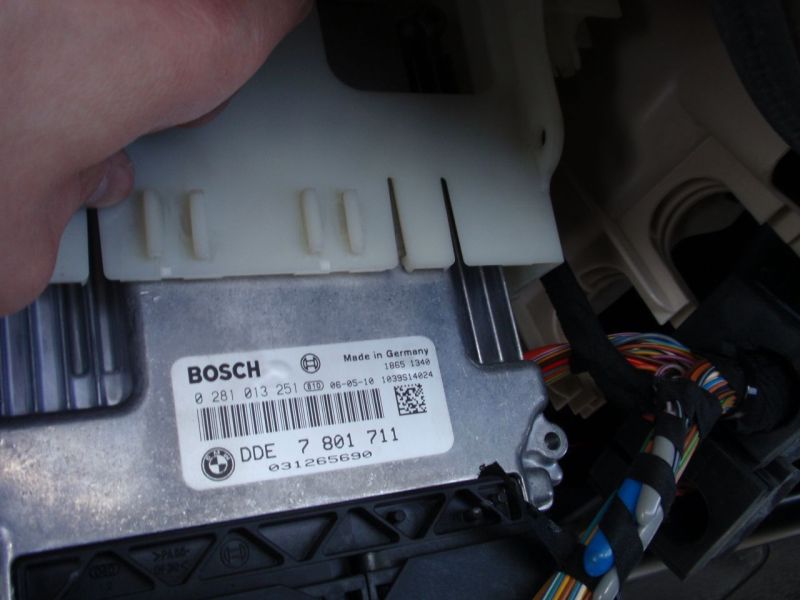

    Multa on ecu nyysitty. Onneksi sentään tilalle on laitettu toinen, mutta kiinnostaisi tietää, mihin se alkuperäinen on joutunut. Se on vaihdettu joko merkkihuollossa tai virittäjällä, mutta mistäs mä sen tietäisin kummalla, kun ei ole tapana osia merkkailla...
    Kysymys kuuluu:"miten voin jäljittää nykyisen Bosch ecun alkuperää?" Boschin tarra on jäljellä, mutta se toinen tarra, jossa on Bmw:n numerot, on otettu pois. Jäljistä näkee, että se on ollut kyllä siinä aikaisemmin. Virittäjän mukaan nykyinen boxi on uudempi kuin autoni alkuperäinen, mutta mistä sen nyt tietää?

    Mikähän toi sun auto mahtaa olla? Tuo on kuitenkin 520D:n boxi.
    Edit: Ilmeisesti myös E90 320d:ssä on sama boxi.

      jeps, 320D

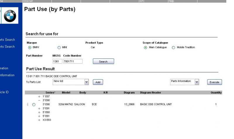

        No siinähän se bmwn numero lukee kissankokoisena!
        13 61 7 801 711
        kyseistä dde:tä valmistettu 29.3.2006 - 8.12.2006 jonka jälkeen korvattu eri numeroisella.
