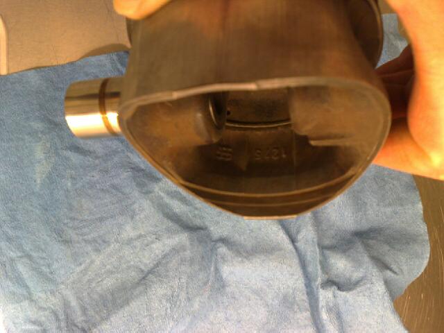

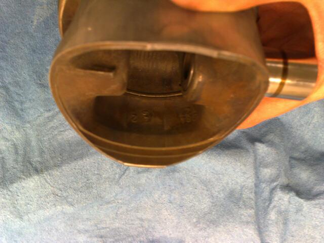

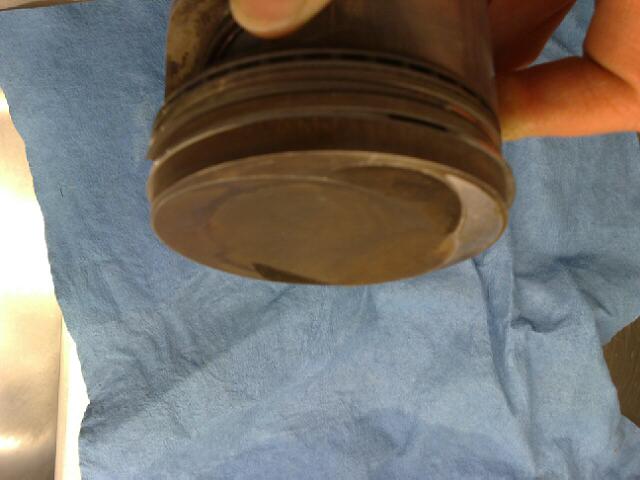

Ongelma:
On M20 mäntä, mutta mikä on puristussuhde?
K&S 84mm
084 127

Ota mitta männän laesta montun pohjalle.

9,4:1

No,tuolta
http://ms-motor-service.com/suche.asp?cls=02
electronic catalogue ja sieltä hakemaan tuolla numerolla.

No perskeles, sieltähän se löytyi.
