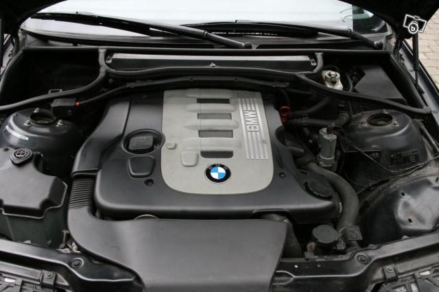

    Olen ostamassa kyseistä autoa (204hv versio) ja sain oheisen kuvan moottoritilasta. Voisiko joku kertoa onko tuossa kuvan oikeassa reunassa lommo vai kuuluuko pellissä olla tuollainen kuoppa.

    En nyt suoralta kädeltä muista kuuluuko olla tuollaista, mutta voin töitten jälkeen kattoa tuolta omasta konehuoneesta.

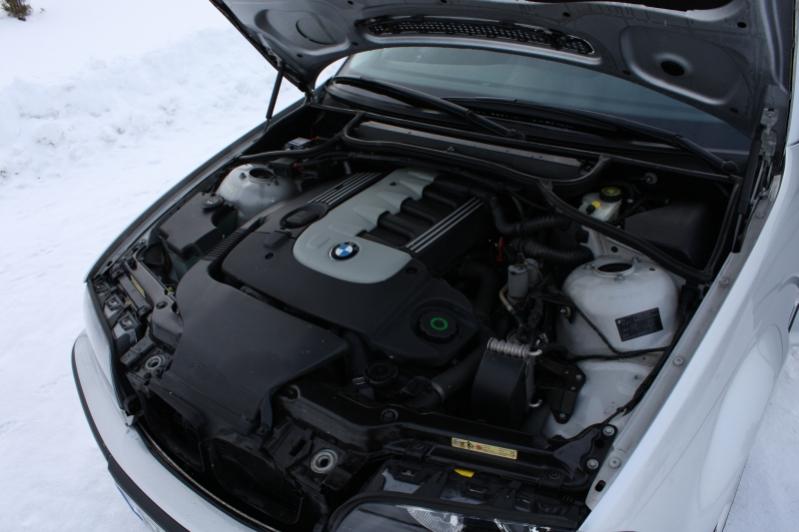

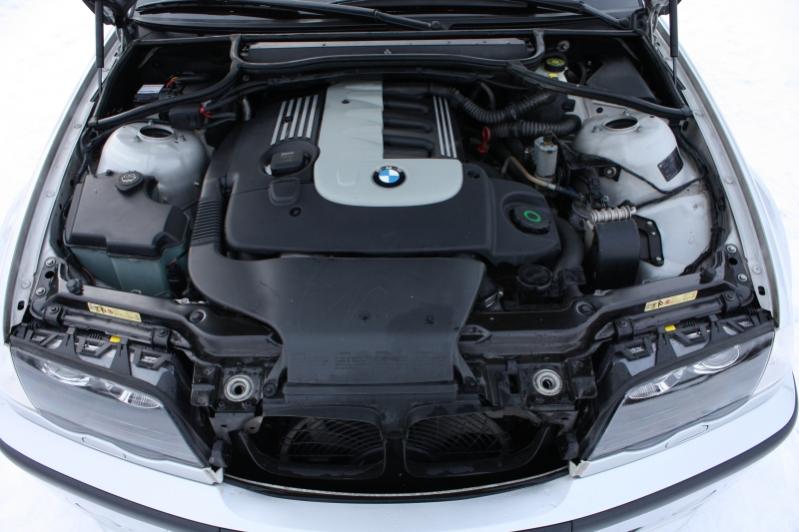

      Nämä kuvat on omasta 2001 vuotisesta 330D:stä joka on 184 heppanen versio. Tuosta sinun kuvan autostasi puuttuu polttoaineen jäähdytin...:think
      En sitten tiedä kuuluuko näin olla 204 heppasessa versiossa.
      Viisaammat korjatkoon.

        Aivan normaalin näköinen pannuhuonehan toi on.

          PA-jäähdyttimen ja polttoainesuodattimen sijainti?

            M57N:ssä ei ole PA-jäähdytintä ja suodatin on siirtynyt pohjaan heti siirtopumpun jälkeen.

              Kuin myös M47N:ssa.
