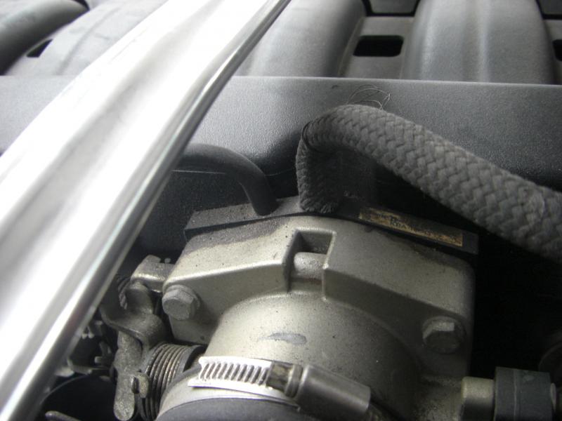

    Mikä tämä osa on tai mikä sen tarkoitus on? Mihin toisen letkun pää kuuluisi?

          Selvä eli kun irrotan sen tosta, niin pitää tukkia imusarjasta toi letkun paikka, vai?
          • Tonton
            • 9101
            • Raisio
            ota se koko adapteri laippa pois sieltä kaasuläpän ja imusarjan välistä

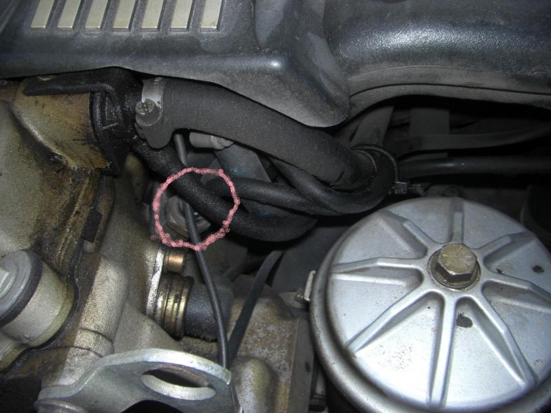

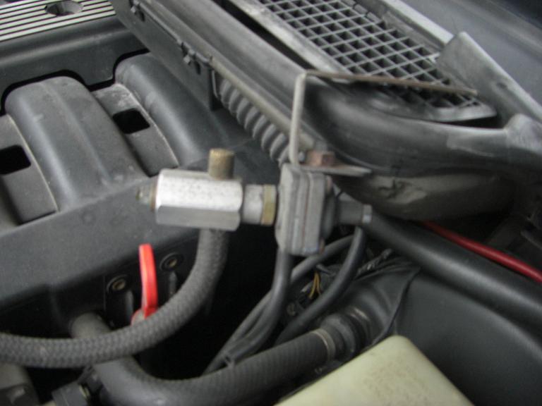

                        Tossa muutama kuva lisää, eli menee tohon moottorin etuosaan, josta lähtee kaks letkua. Siitä toinen on toi yksinäinen, missä on valkonen pää. ja toinen menee siihen adapteriin.Kuulisko toi valkonen pää siihen ihmelaitteeseen?
                        Jos noi kaks letkua poistetaan niin mitä siihen moottorin kylkeen sit tehään?

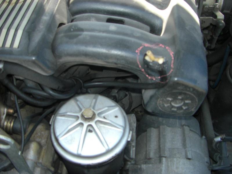

                          helvetin huono kuva toi toinen mut se menee sillee et toinen imusarjan adapteriin ja toinen siihen ite venttiiliin.. ei siihen mulla ainaka tarvinu tehä mitää ku siin on imusarjan kiinnitysruuvis sellanen Y-haara kii vaa.en tiiä mix just siin kai joku "etulämmitys" imuilmalle tai jotain...wiisaat korjatkaa.
                          mut se kuitesmenee nii et ohut letku venttiililtä menee imusarjan kiinnitysruuville siitä adapterille. paksumpi letku venttiililtä adapterille. ja jos sen pois purkaat nii otat vain pois sen adapterin siitä imusarjan päästä.
                          Näin ainakin oli mulla se laitettu!!!

                            hmm, mites mä tossa moottorin päässä teen, siinä kun on ne kaks letkua edelleen. Tossa missä on ympyröity, vähän osu joku paksu letku eteen..
                            • armageddon
                              • May 2007
                              • 443
                              • Kokkola
                              otat vain ne sieltä Y-haarasta irti..
