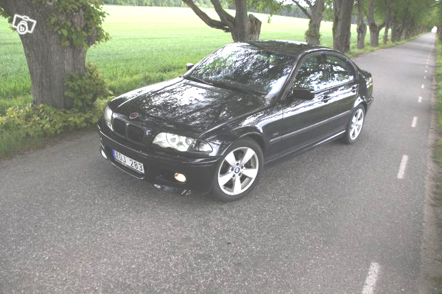

    Eli alla näkyvää autoa olisin lähdössä hakemaan ja pyytäisin nyt teiltä apua asiaan ku myyjä sanoo että autossa on aito M-paketti ja kun kyselin lisää ni selvis että ei ole nahkajakkaroita, WTF, eikö ne kuulu kyseiseen pakettiin?? Etupuskuri kyllä löytyy ja xenonia ja muutenki nätti mut takavalot pisti silmää ku en ole tollasia itse nähnyt M-paketeiss, voisko tää olla jokun M-paketti rävellys ja myy aitona?? Sori ku ei ole sisäkuvaa..

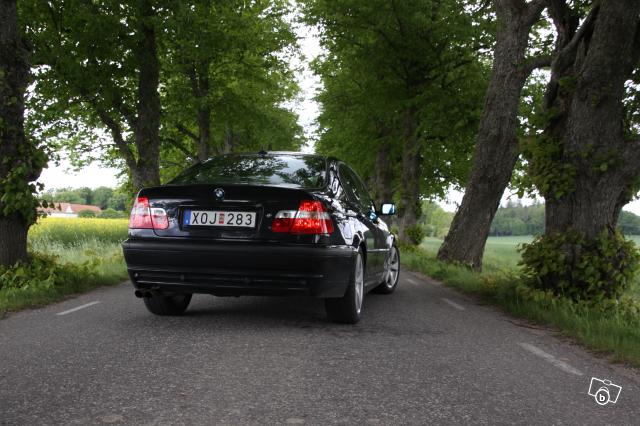

                Kuvat on aika pimeitä, mutta näenkö ihan väärin vai onko tuossa M3-etupuskuri, eikä suinkaan M-sport paketin puskuri? Ja takapuskuri taas ihan vakio neekeri-malli?

                    laita sisustasta kuvia, kun ei noista kuvista nää mitään.
                    EDIT: Nyt kun tarkemmin katsoo kuvia niin näyttäisi M3 etupuskurilta ja takana perussetti.

                      Takapuskuri ainakin ihan perus neekerimallin, ja etupuskuri vaikuttais jälkeenpäin asennetulta, ainakin jos kilven paikkaa miettii.

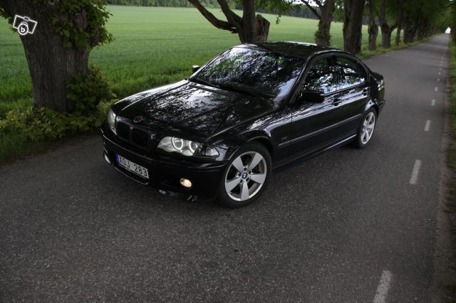

                        Tossa olis kuva vähän kirkkaampana.. Eli tää malli näyttäis M-sport rävellykseltä, vai?? nii ja sisustan kuvia ei oo vielä koneella ku hurrilla kestää laitto..

                          M3 puskuri, ei M-sport

                            Näyttää ihan rävellykseltä, laitettu pelkkä puskuri ja sumarit. Takapuskuri on normaali mallin ja aika törkyn näkönen toi putki ku tulee ulos tollai.:think

                              Jep. Ei ole siis oikea M-sport niinkuin epäilitkin. Pitäisin itse näpit erossa tuommoisesta. Kenties keula mällätty ja isketty väärä puskuri kiinni? Tingi ainakin reilusti. Mitään M-sport lisää ei kannata maksaa.
