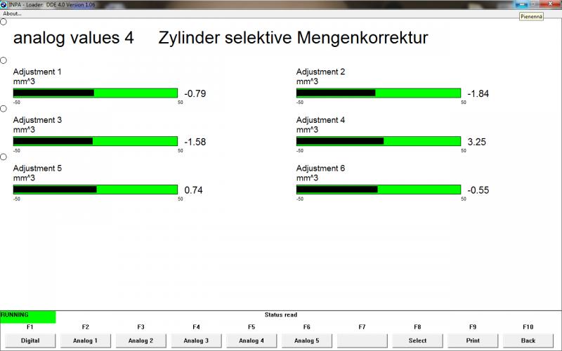

            Ajattelin varsin laittaa näytille mikä vaikutus Forte diesel fuel conditionerilla oli oman 530d.n suuttimien korjaus arvoihin. Olen aina suhtautunut varsin epäilevästi kaikkiin moottoreissa käytettäviin lisäaineisiin, tämä aine sai kyllä mieleni muuttumaan kun pystyin tietokoneelta seuraamaan ennen ja jälkeen käsittelyn suuttimien korjausarvoja.
            Käytin ainetta saamieni ohjeiden mukaan, eli täytin uuden suodattimen lisäaineella ja laitoin sen paikoilleen. Tämän jälkeen käytin autoa n.2min jonka jälkeen sammutin sen ja annoin puolisen tuntia vaikuttaa aineen suuttimissa. Hämmästys oli todella suuri miten paljon arvot olivat tasoittuneet.
            Kuva korjausarvoista ennen käsittelyä...
            ..ja käsittelyn jälkeen.
            Oma suhtautumiseni muuttui joiltakin osin ainakin Forten valmistamiin lisäaineisiin. Täytyy viel jossain vaiheessa testata öljyyn lisättäviä aineita, jospa ne toimisivat yhtä tehokkaasti. Mittaan korjaus arvot viel 100km.n jälkeen et onko vaikutus pysynyt
