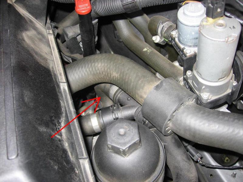

    Peräkontissa odottaa asennusta Calixin letkulämmitin M57TU -moottoriin.
    Paketissa mukana tulleiden ohjeiden perusteella ei saa tarkkaa kuvaa, mihin letkuun lämmitysvastus asennetaan.
    Mukana tuli asennussarja (pari letkun pätkää..)
    Käytin moottorin päältä pois suojamuovin ja otin kuvan, jossa on nuolella osoitettu letku, johon epäilen, että on tarkoitettu asennettavan, olenko väärässä?
    Jos jollain on letkulämmitin vastaavassa autossa, voisitteko varmistaa, kiitos.

    Toi letkulämmitin tulee öljynlämmönvaihtimen vesiletkun väliin, joka taitaa olla juuri tuo kuvassa näkyvä letku.
    Tuossa Defan vastaavan asennusohje http://www.defa.com/doc/700/702.pdf
    Ja tässä kuvassa kohta no. 9 http://www.realoem.com/bmw/showparts...73&hg=11&fg=35
    Auton alta itse asensin ja on kyllä harmillisen ahdas paikka.
    -Riku

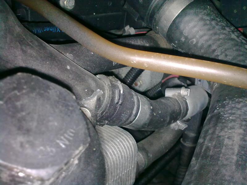

        Tuossa kuvat 530d.stä jossa calixin letkulämppäri.
        edit. Viime talvena halkes tuo muoviputken Y-haara kovilla pakkasilla kun käytin lämppäriä, sen jälkeen siirtynyt täysin webaston käyttöön.
