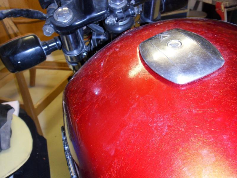

    Kyseessä on heräteostoksen bensatankki. Täältä varmasti löytyy tietämystä sen erikoiseen maali-ilmiöön. Pyörä on maalattu ilmeisesti reilu vuosi sitten ja liekö jotain helmiäistä yritetty sekaan, kun pinta todellakin näyttää 'erikoiselta'.
    Ongelmana on tankki, jolle kanisteri kusi bensaa. Rätillä tietty sitä pyyhkimään, jolloin maalipinta meni tahmeaksi ja rätin nukkaa jäi tankin pintaan. Puhdistavaa vahaa tuli hetken päästä kokeiltua pintaan, mutta ei juuri vaikutusta. Punaista maalia ei jää rättiin.

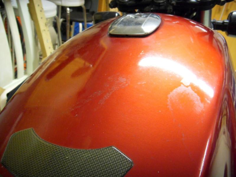

    Pyörä on vanhalta mieheltä, joka tuon jossain oli maalauttanut ja maalit olivat kuulemma maksaneet 'pirusti'. Näytti pyörää esitellessään, että tankissa oli jotain vanhaa bensajämää (kuva 2).
    Liekö maalin päälle vedetty joku parkettilakka..
    WTF on tapahtunut, saako tuota mitenkään pelastettua?
    Jotain 1-Komponentti spraylakkaahan siinä täytyy olla mikäli reagoi bensaan?
    Mikään kuivunut 2-K kirkaslakka ei siihen käytännössä reagoi?
    Mitään tässä tuskin on tämän maali/lakkapinnan kanssa enään, vaan kyllähän tuo menee pohjilta asti uusiin puihin.
      Katselin samaa, että spraylla vedetty. Pinta mattamainen ns. halpa ja noin mitätönkin kerros ollut maalia, kun pohja paistaa läpi. Eli eipä kovinkaan "pirusti" ole nuo maalit maksaneet, ellei sitten -40-luvulla ole vedetty
      Kuten Hemi jo kertoikin, niin mikään 2K-kama ei ota itseensä tuosta ja uusiksi meni tuo tankki metodilla:
      -Vanhat paskat pois puhaltamalla
      -Perään 2K-hinkkaväri
      -Base ja lakka

        Pyörä vaihtoi omistajaa hinnalla josta ei voinut kieltäytyä, joten ei tuosta ole intoa venyttää pelihousuja. Se ihmetyttää miten moista pääsee tämän päivän maaleilla edes tapahtumaan. Ed. omistaja kun epäilemättä on osat jollain maalauttanut, niin olis mielenkiintoinen selvittää maalauksen suorittanut moniosaaja ja tiedustella hintapolitiikkaa mitä on ex-motoristilta pyytänyt.
        Itse maalaushommista tietämättömänä en osaisi kuvista sanoa onko ruisku- vai spraypinta.
