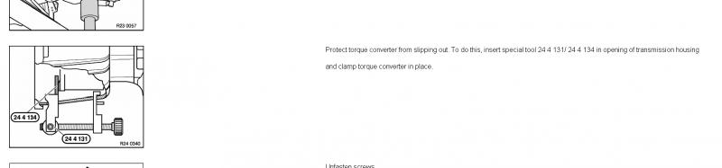

              Eiköhän turbiini paikallaan pitämiseen tarkoitettu työkalu laiteta tuosta aukosta.
