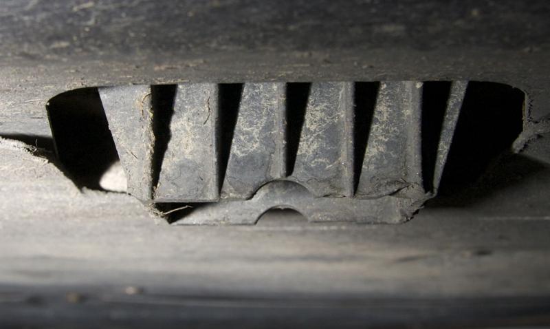

                        Ja nostopaikassahan on liitetyn kuvan mukainen muovirimpula, vähän kylmää siitäkin kyllä hallitunkilla nostaa, eikä taida perus saksitunkkikaan siihen sopia?
                        Eli onko nyt tosiaan niin että jos auto pitää ylös saada tienposkessa keskellä yötä niin täytyy vaan ottaa hattu käteen ja käydä marmorilta setti ostamassa?

                          Leikkaa muovilevystä tai puusta pala joka sopii ton pohjassa olevan muovipalikan sisälle. Ota ruuvi, ja pläjäytä palikka kiinni jääkiekkoon. Noin, nyt on adapteri monenmoiselle yleistunkille.

                            Ne alle 20€ punaiset hallitunkit kannattaa unohtaa suosiolla, kun niillä ei vaan yksinkertaisesti tee mitään. 2kpl olen niitä jo saanut rikki hyvin vähällä, toisesta pihahti öljyt haneen ja toisesta katkesi sellainen peltipalikka pumpatessa, onneks kumpikaan ei ollut oma. Itsellä on toiminut hyvin Torinon hallitunkki kääntyvällä varrella, joka on ostettu Motonetistä, maksoi 50-60€ ja on kestänyt monta vuotta raskaassakin käytössä. Siihen kun heittää päälle sen lätkän mallisen kiekon, niin voi nostaa ettei jää jälkiä
