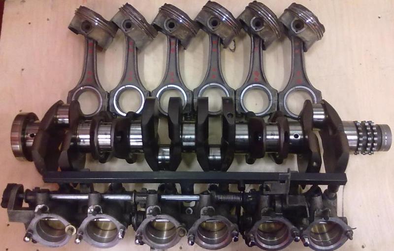

    Eli tarkoitus on tehdä 3l. M50 EI vanos kone s50b30 sisuskaluilla. Ongelmana on kansipahvi.
    Koska s50b30 mäntien poraus on 86mm, ei normi m50 pahvi käy. Ja m3 pahvikaan ei taida istua vanoksen takia? Mutta jos US mallin m3 pahvi on 86mm poraukselle ja se perustuu enempi m50 alakertaan, niin senhän pitäisi käydä?

    Kyllä vaan tuo S50B30US -tiiviste käy.

              Eikös noilla ämmän männillä + kangilla tule mäntä tosi paljon M50-lohkosta yli?

                  Voin jo sanoa, että tulee vitusti yli. Toi kolmelitraisen ämmän kanki on 142.5mm pitkä, eikä mäntä ole kovinkaan paljoa matalampi puristuskorkeudeltaan, kuin esim. M50-mäntä.
                  Ite yritin tehä aluks 3-litraisen paketin tohon M50-lohkoon 86mm iskuisella kampuralla + 135mm(M50) -kangilla + S50B30-männillä, mut puristuksia ei saanut millään tarpeeksi koviksi kireää vaparikonetta ajatellen(mäntien/lohkon koneistaminen ei ollut vaihtoehto). Palotilan olis pitänyt olla muistaakseni n.6ml pienempi, että puristukset olisi saanut 12:1 kieppeille. Tuolla miun projektitopikissa on jotain lisäspeksejä aiheesta.

                    Sain tulokseksi 6mm yli lohkon... No onhan mäntiä joissa KH 20mm, mutta mutta. ROSS männät pitänee tilata.
