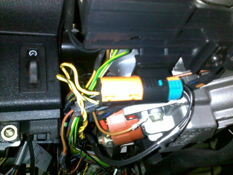

    Eli olen asentamassa takaisin bägillistä rattia e36 M3:seen, jossa on aikaisemmin ollut bägillinen ratti. Tätä ohjetta olen koittanut noudattaa:
    Steering wheel retrofit and upgrade for 92-98 BMW 3 series. This procedure may apply to other BMW's from '90-'98.
    Ongelma on se, että ohjauspylväässä on SRS liitin (tai ainakin oletan sen se olevan), johon tulee 2 piuhaa kojelaudan takaa ja siitä lähtee 3 piuhaa takaisin kojelaudan sisälle. WTF?
    Siinähän pitäisi olla toinen pää vapaana, jotta siihen voisi kytkeä ratista tulevat piuhat. Ja mihin ne oikein lähtee ne puihat ja kummat niistä piuhoista on turhia, eli kumman otan pois ja kytken ratista tulevat piuhat tilalle.

    Eli littimelle tulee keltamusta ja kelta ruskea ja siitä lähtee 3 mustaa ja ne menee johonkin hanskalokeron taakse....

      No mustat johdot ovat selkeästi joku jälkiasenteinen viritys, katso mihin menee.
        No ne näytti menevän pelkääjän bägille ja näyttivät tosiaan jonkun tee-se-itse miehen kytkennöiltä, välillä oli paksua kaiutin kaapelia.
        Hanskalokeron takana ei sit taas näy missään niitä oikeita pelkääjän SRS-moduulin piuhoja.
        Eli selkeästi rattipylväässä ne mustakeltanen ja mustaruskea on oikeat ratin bägin piuhat.
        Mistähän suunnalta niitä pelkääjän bägin oikeita piuhoja vois alkaa ettimään....

          Löyty sit ne pelkääjän bägin piuhat. Ne on pääväriltään sellaiset siniset ja joku oli vetänyt ne Defan hälytin boxin taakse piiloon.
          ...ja bägille tosiaan tuli piuhat kuskin bägiltä

            Aikamoista virittelyä, jopa hengenvaarallista kun apparilla pamahtaa bägi muttei kuskilla

                En oo ihan varma, mistö boxista puhut, mutta se bägin ohjausboxi on takapenkin alla kardanitunnelin päällä.
                Autossa oli ostohetkellä ratti, jossa ei oo bägiä. Autossa on alunperin ollut bägi ja olen laittamassa takasin sellaista rattia, jossa on se bägi. Ongelma tosa on se, että joku oli hieman "viritellyt" noita sähköjä. Syy moisiin virityksiin on hämärän peitossa. Toi ongelma on kyllä nyt saatu ratkaistua, eli löysin kullekin bägille oikeat piuhat ja sain turhat pois.
                Nyt pitäis vielä saada yksi vilkkukytkimien kiinnitysosa, jotta saa sen uudemman mallisen ratin käymään tohon. Sit vaan nollamaan bägin varoitusvalo ja kaikki on sit toivottavasti ok. (se valo sytti siihen siksi, että piti tänään ajaa sillä ja asennus ei ole vielä valmis ja en välittänyt siitä, jos se syttyy...)
