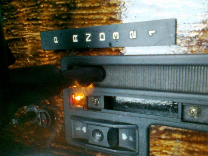

    tommonen valo.palaa,ku valot päällä.
    kirjainlaatta mustaa umpimuovia,korkokirj/numerot maalattu valk.
    täysin mahdoton nähdä läpi.mikähän tarkoitus valolla?
    lampun "pesäke" pohjamuovissa,joten alkuper.
    kiesi on e32,735,-91:think

    Kirjainlaatta vaihdettu joskus umpinaiseen. Hommaa merkkiliikkeestä läpinäkyvä siihen. Löytyy mm. jenkkimallien osaluettelosta.

        Eipä kestä, linkin takaa löytyy osanumeroita ym:
        http://www.e34.de/tips_tricks/kulisse/kulisse.pdf
