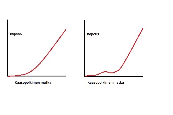

    Osaisiko joku selittää seuraavan ilmiön (pätee varmaan aika moneen kulkuneuvoon, turbotettu tai ei, bensa tai diesel). Vaiheet:
    1. Auto, joka kulkee ilman minkäänlaista tukkoisuutta, reagoi pintakaasuun ja on muutenkin herkkä tottelemaan kaasuun moottorikoosta ja tyypistä riippumatta (kulkee tietenkin mukavasti moottorin kokoon nähden).
    2. Tapahtuu jotain, jolloin pintakaasulla tuntuisi, kuin auto ikään kuin jarruttaa, jonka jälkeen kaasua paiettaessa enemmän, auto alkaa reagoida. Tässä on tietenkin viive. (kuva havainnollistaa, ei teurasteta paintin käyttäjää).
    3. Kyseinen ilmiö katoaa, auto JOKO:
    - Tukkoisen oloinen, pintakaasu TIESSÄÄN välillä ja välillä taas tavanomaisen herkkä reagoimaan kuljettajan tahtoon
    TAI
    - Tukkoinen ja vi***tava, pintakaasun tunnetta ei enää ole.
    Tuntuu, että auton merkillä ja polttonesteellä ei ole väliä (havaittu niin BMW kuin myös esim. Hyundai).

              Pointtina on, että auto menettää tehoja ja tuntuu tunkkaiselta (raskaskulkuiselta). Kramppeja ei ole . Matikkamiehiä kun oon, niin oli väänettävä tällaiset kuviot. Voitte olla katsomatta niitä

                            Mun e61 530d kulkine sopii hyvin "taudin kuvaan" jonka keskustelunaloittaja kertoili. Kun ajan vakkari päällä vaikka satkua ja alan hieman lisätä kaasua polkimella niin aluksi vain kulutusmittarin neula nousee parilla litralla, samalla meno muuttuu jotenkin "tahmeaksi", ihan niinkuin persedyno sanois että alkoikin jarruttelu eikä kiihdytys. Vasta kun painan vielä inasen lisää jenkaa niin sitten kiihtyy vauhtikin. Huom, tätä esiintyy vain silloin jos painaa sitä kaasua vaan ihan karvan lisää...
                            Jos joku tietää lääkkeen tähän niin kiitän ja kumarran.

                              Automaattilaatikon lukitus ei aukea satasesta pienellä pintakaasun lisäyksellä, vasta kun potkaiset lisää niin lukitus aukeaa. Vaihtoehtoisesti kiisselissä johdinsiivekkeet on vähän hitaalla eli alkava juuttuvasiipisyys.
