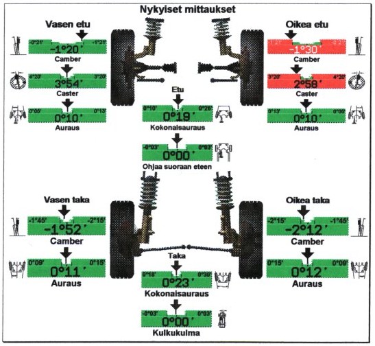

    Asenneltiin tossa weitecin 50/20 alustasarja E36 320i Touringiin. Kuten arvata saattaa niin etupäästä ei kulmia saatu kohilleen koska siellähän ei oo muita säätöjä kuin auraus/haritus.
    Eniten ihmetyttää tuo oikean puolen caster. Vasemmalla puolellahan tuo casteri on ohjearvossa mutta oikeella on heittoa reilusti. Mistähän tuo vois johtua? Ja mitä nyt kannattais tehä?
    Ilmeisesti etupäästä saa camberia säädettyä sen puoli astetta niillä etuiskarien alapään ylimpään kiinnityskohtaa laitettavilla ohuemmilla pulteilla. Pitäneekö paikkansa? Eihän sekään säätövara kylläkään riitä ohjearvojen saavuttamiseksi, mutta meneekö niin lähelle että ei enää käytännössä haittaa?
    Tuossapa kuva mittauksista.

    Mitenkäs on jousijalan ylätuenta,oltko tarkistanut onko väljyyttä ?

        Tuo ylätuenta tuli iteläkin ekana mieleen, mutta ei siellä kyllä väljyyttä tuntunu olevan. Ite en tosin kovin ammattilainen näissä hommissa oo ku ekaa kertaa alustasarjaa asensin, mutta kaveri joka on noita enempikin laitellu meinas että ihan kunnossa on. Suuntauksessa ne sit tarkisti myös kaikki välykset mutta ei mitään löytyny. Tai kyllä ne sano et raidetangon päät pitäis vaihtaa, mut just olin edellisenä päivänä käyttäny auton Jurvakaisella alapallojen vaihossa ja samalla tarkastivat raidetangot ja tuumasivat että kunnossa on. Mutta siis mitään välyksiä jotka vaikuttais tohon casteriin ei löytyny.
        Kolarikojauksesta en ihan satavarma voi olla, mutta mikään ei siihen ainakaan oo aiemmin viitannu. Saksasta uitettu auto on kyseessä joten mahollistahan se tietty vois olla, mutta epäilen silti.

            ETK:n mukaan camberiin löytyy korjauspultteja, kyseisten pulttien korjausvaikutuksesta en sitten tiedä.

              Ihan hyviltähän nuo arvot vaikuttaa eli tossa camperissa on ihan hyvä olla hieman enemmän oikealla puolen kun vasemmalla niin paremmin kulkee suoraan suomen teillä...madallushan vaikuttaa casteriin eli toi muutos johtuu varmasti vaan siitä ja itse en ainakaan lähtisi tekemään mitään muutoksia tuohon kun on kuitenkin aika lähellä ohjearvoa...

                Miten on vaikuttaako nuo heitot renkaitten kulumiseen mitenkään? Eli rupeeko renkaat kulumaan epätasaisesti? Talvirenkaat on 195/65 R15 joten niissä sitä ei varmaan ainakaan huomaa, mutta kesällä alla pyörii 225/45 R17. Ajettavuuskaan ei oo ihan paras mahollinen. Voiskohan olla että nuo raidetangonpäät olis kuitenkin jo kuluneet senverran että aiheuttaa pientä vetelyä?
                • Hemi
                  • 18880
                  Kyllähän tuossa selkeästi haiskahtaa jonkinasteinen vaurio toden-näköisimmin pyörän-navassa, perssonissa tai alatukivarressa. Tosin sen verran lievä että sellainen voi tulla ydestä vähän rajummasta kanttarin ylityksestä. Niin lähellä ollaan kuitenkin ohjearvoja että ainakaan mitään renkaankulumista ei pitäisi esiintyä. Suuntavakavuudessa voi hieman olla jo sanomista koska etupään symmetrisyys on jo hieman pielessä. Siinä ja siinä se on vetelynkin suhteen, mutta jos välykset muuten on kunnossa, ei pitäisi juuri kiusata sekään. Mitään säätöpaloja ei vioittuneisiin "kilkkeisiin" kannata laittaa.
