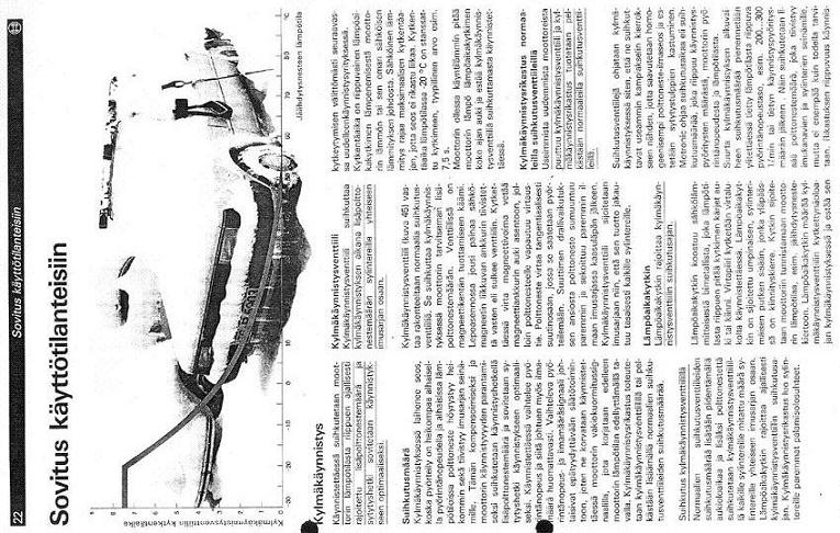

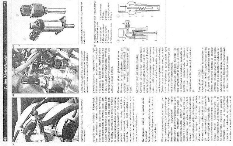

        Eipä taida se vastuskikka toimia, sillä yleensä "lämpöaikakytkin" on joko kiinni tai auki. Jos kiinni => kylmäkäynnistysventtiili pelaa, jos auki se ei toimi. Ja kaikki riippuu sen asetetusta lämpötilasta (löytyy stansattuna anturin kyljestä). Esimerkiksi 35C/8s tarkoittaa että jos lämpötila on alle +35C, kylmäkäynnistysventtiil toimii 8 sekunttia.
        Lisätietoa aiheesta löytyy näiltä kahdelta sivulta (Motronic manual). Toivottavasti kuvista saa jotain selvää.
        Timo
