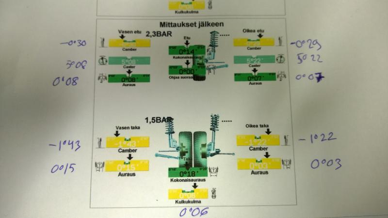

                  No niin, tässä tämän hetkinen tilanne.
                  Ajettavuus parani huomattavasti mutta edelleen kaipaisin suuntavakavuutta/ suoraan kulkemista. Onko vielä jotakin parannetavaa säädöissä, autolle olis vielä huomenna varattuna aika. Taitaa renkailla olla nyt suurempi vaikutus kuin luulin. Olisiko syytä vaihtaa jotkut muut renkaat.
                  • jr66

                    Tuntematta Z4:ää niin vieläkin liikaa camberia ja t.v. liikaa aurausta ? Mitä on nuo paineet mitkä lapussa näkyy ?

                        Eihän takapään kulkukulma ole edes nollassa, vasemmalla liikaa aurausta.

                            Käännettiinkö siitä takaa camberit vaan tappiin, eikä muuta säädetty? Kyllähän oikea ja vasen olisi pitänyt lähemmäs toisiaan laittaa. Jos jos 1.43 on tapissa oikealla, niin sitten vasemmalta vähän pakkia ja auraus kuntoon. Itsekin kävin Z4:n kanssa kahteen otteeseen säädössä ja toisella kertaa olin itse mukana katsomassa että tulee niin kuin halusin.
                              Tai sitten pientä työstöä jotta tuon saisi n.-1.30 ja toinen puolihan menee kun vain säätää(eli saisi täysin symmetrisen -1.30`= täydellinen).
                              Aurauksien korjauksen jälkeen kulmat olisivat todella hyvät ja oikealla rengastuksella siitä kyllä ainakin pitäisi saada lähes tunteettoman urille/kallistuksille(edllyttäen että alusta muuten on edes kohtuullisessa tikissä).
