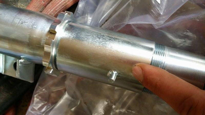

    Kertokaas miten tämä kuvassa näkyvä osa pitää säätää kun ostin vasta coiloverin enkä tajua mitä varten tämä on. Sarja siis olisi tarkoitus laittaa e46 330 coupen alle. Click image for larger version

    Ensin asennat koko tolpan olkavarteen kiinni, yläpään kiristät paikalleen (runkoon) ja sitten säädät korkeuden tolppaa kiertämällä (koiranluu ei saa olla kiinni). Tuolla mutterilla lukitset korkeuden.
    Tolppa pitää olla sitten kasattu kokonaisuudessaan ennen kuin alat sitä paikalleen laittamaan eli yläpäineen päivineen.

      Itsellä kävi oman coilien kanssa niin että tuo tappi esti sitä tolppaa kiristymästä kunnolla joten rälläköin sen pois. Nyt on kunnolla siis kiinni
