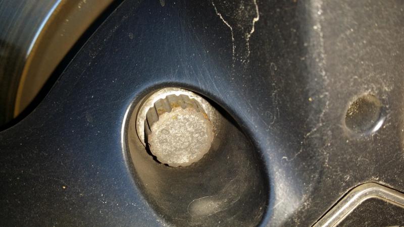

    Autossa siis AC Schnitzerin vanteet ja lukkopultit. Avainta en löytänyt ja entinen omistaja joku saksalainen. En tiedä onko nuo AC:n omat pultit vai mitkä.

    Rengasliikkeestä löytyy melko varmasti sopiva.Käy siellä avaamassa ja heitä sitten kuikkaan mokomat mieliharmit.

      Joo pitää käydä testaamassa josko sieltä löytyisi sopivaa. Aika harvinaiselta mallilta tuo näyttää pikaisen googletuksen perusteella...Tuollainen sarja kun olisi...

        Jos ei löyy, niin käyt vaan ostamassa jotain oikein halpis hylsyjä (pehmeää metallia) esim. 16,17 ja 18 milliset ja sit pieksät lekalla parhaimman kokoisen tuon lukkopultin päälle. On tähän mennessä kaikki lukkopultit irronnu ko. menetelmällä.
            Jos ei vieläkään aukea niin sama hylsy lekalla päälle ja miggiliimaa vähän perään. Sit lähtee auki mikä vaan.

              Vastakierrehylsyllä lähtee varmaan kanssa aika tuskattomasti auki.

                Äkkiseltään näyttää ihan orkkis BMW pultille. Mene marmorille sovittamaan, niillä on yleensä koko sarja hyllyssä ja osta sopiva avain. (Ei ole BMW pultti, unohda)
                Jos ei ole BMW pultti niin osta pitkä, hiukan tiukka hylsy ja hakkaa se siihen pultin päälle. Jos pyörähtää, pitkä hylsy on helppo hitsata hylsyn sisäpuolelta puikolla kiinni pulttiin ilman että vanteeseen tulee roiskeita.

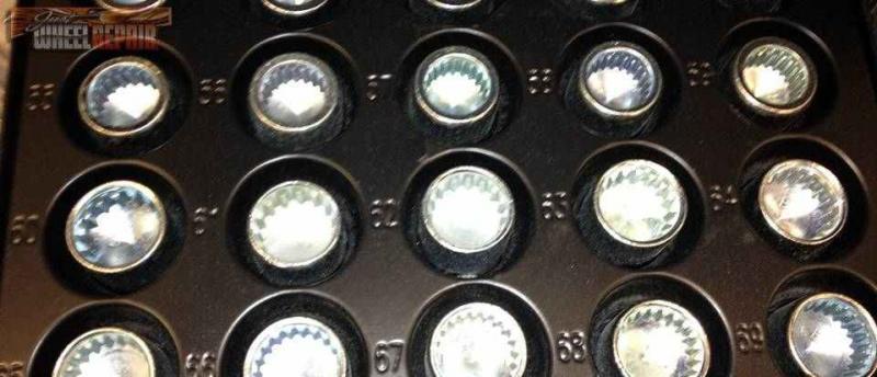

                  BBS lukkopultti näyttäisi sopivan tuohon, itselläni BBS Ck vanteiden mukana tuli saman näköiset lukkopultit. Hammastus tosin saattaa olla eri, no pätevä paja varmaan saa irti jokatapauksessa.
                  Tuossa vastaavan näköinen pulttisatsi:
                  http://www.ebay.com/itm/locking-whee...MAAOSw9mFWLTRN
                  tai tässä:
                  http://www.ebay.com/itm/14mm-x-1-5-R...xUtw3u&vxp=mtr
                      Eipä kyllä mitenkään näytä. Kysytty pultti on uros, BMW:n pultti on naaras. BMW:n adapteri siis näyttää tuollaiselta kuin tuo kysytty pultti.

                        Olet muuten oikeassa, olen sekoittanut nuo aikaisemminkin.

                          BBS:n sovite/pultti kittien matkassa tulee tollasia lukkopultteja. Mutta niin, eipä noihin tarvitse sitä avainta, että aukeaa.

                              No aamulla menen yhteen rengasliikkeeseen katsomaan josko saavat auki. Kuulemma vastakierrehylsyn kanssa kokeilevat...
