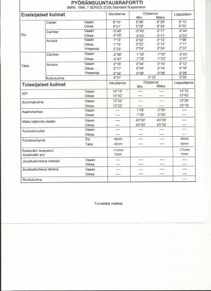

    eli nyt on monta kertaa yritetty suunnata e38 autoa ja joka kerta ei oo onnistunu auto on ihan normi alustalla ja renkaat 245/45R18 ja oikean puolen takapäätä ei saa kohilleen meinas nyt että on kolaroitu tai ajettu kanttariin kylki eellä itellä auto ollu nyt 6vuotta ja sinä aikana ei oo tölvästy mihinkään ja aina ollu sama rengastus alla ongelmat alko sen jälkeen ko piti raidetangon päät vaihtaa kattastuksessa sitten vaihettiin osat ja vietiin liikkeeseen että etupään suntaus ei kosketa takapäähän sitten sanottiin että etupäätä ei voi kuulemma suunnata ilman että takapää kans suunnataan eli pakko nelipyörä suuntaus tehä. onko tuossa nyt mahdollista että se takaa olevan alatukivarren puslat on vaan niin kuluneet etä on sen takia väärässä asennossa ja sen takia ei saa suunnattua?? olis ihan kiva tietää kl:ssä tuo tukivarsi maksaa 550€

    Suuntaus raporttia esille, niin mietitään? Kuulostaa aika oudolta.

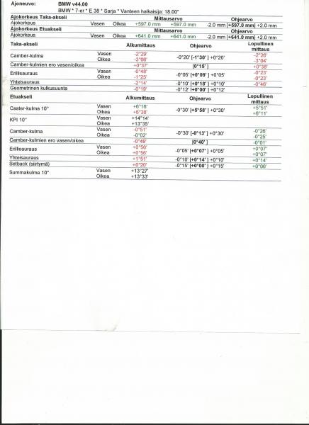

      tuossa 2 viimisintä
      eka kuva on uusin

        No on... -3 astetta camberia ja harituksella. Täytyy kyllä jotain olla. Onko sieltä nyt alkuun katsottu välykset?
        Vai onko auto kovin matala?

                Kuulostaisi oudolta. Koska jos se jollain tapaa taipuisi, niin camberi menisi ennemmin pystynpään kuin noin reilusti miinukselle.:think
