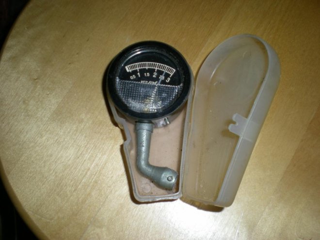

                          • Ile82
                            Alueaktiivi
                            • Dec 2008
                            • 257
ID:	4834930 on muuten olleet helvetin hyviä. Toveri osas neuvostoliiton aikaan kamat tehdä kestämään. Ja pitäävät vielä kutinsakkin nuo mittarit.
