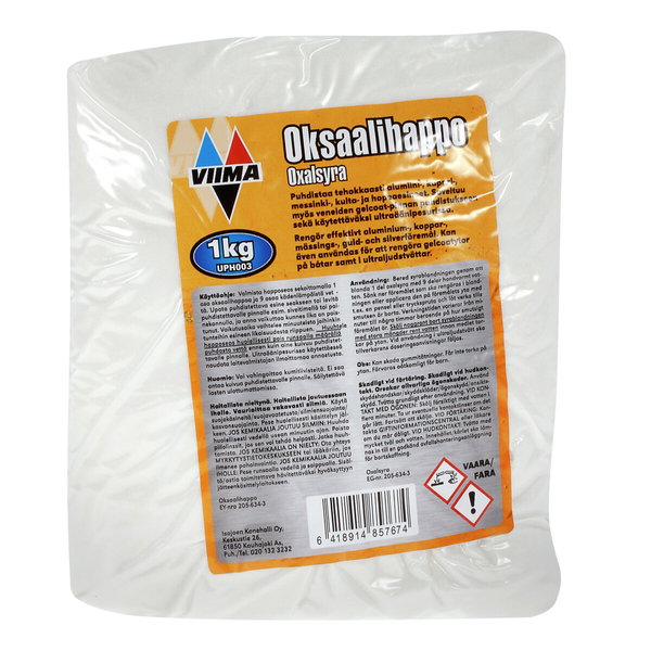

    Haluaisin kokeilla mutta en ole löytänyt vannehappoa mistään järkimäärissä yksityiselle saatavilla. Vinkkejä?

        https://www.ikh.fi/fi/oksaalihappo-1kg-uph003

          Niin, onko oksaalihappo sama tuote? Tuon minäkin olen löytänyt. Vannehappo nimellä löytyy joku 25l pönttö.

                  Oksaalihappo on kokemuksen perusteella mainio sisävesissä oleviin lasikuituveneisiin, mutta vanteiden kanssa yhtä tehoton kuin fairy.
                  Taitaa nuo "vannehapot" olla yleensä rikkihappo pohjaisia, näillä irtoaa moska ja saa toki myös vahinkoakin aikaiseksi.
