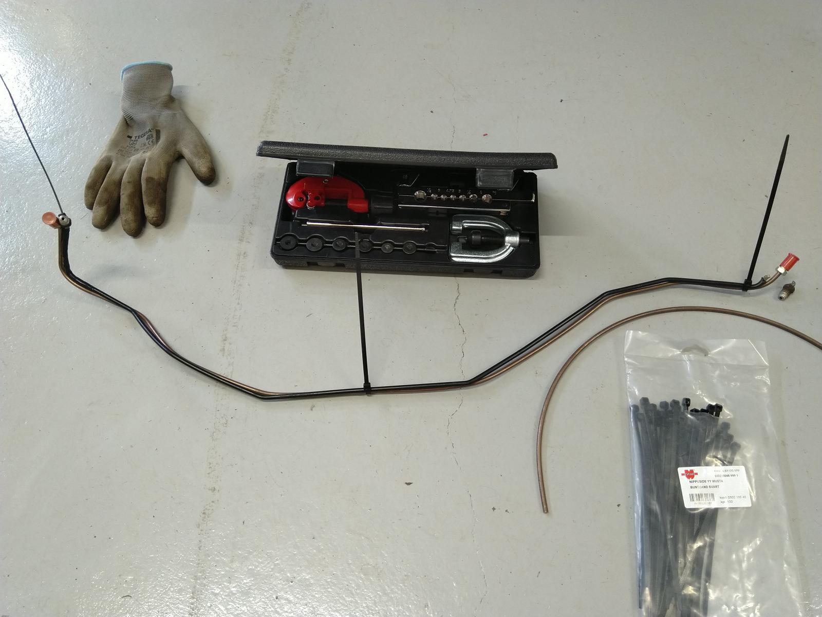

    Minkä pituinen pitäisi olla korvaava jarruputki? Oikea taka, eli se joka yhdistyy jarrusatulan letkuun?
    Bmw osanumero 34326853525.

      Hintaan 4,99 sain eilen motonetistä toiselle puolelle, vastaavan voisin ostaa tähänkin, jos joku tietää pituuden niin siitä on apua. Itsekin saan selville kun irrotan vanhan, mutta varmaankin menee palasiksi irrottaessa, eli sitten samalla autolla ei ajeta kauppaan.

            Vasemmalle kävi 240mm pituinen, jonka itse taivutin (lähes) alkuperäisen muotoiseksi, oikea on pidempi. Ilmeisesti itse irrotettava, ja sitten tietää.
            Näitä ei jokainen koko ajan vaihda?
            Näitäkään ei muuten olis tarvinnut, mutta katsuri haluaa uudet letkut, ja vasemmalla puolella harjoittelin, jotta ei irtoa putki ehjänä. Toisella puolella odotettavissa sama.

                Kuvasta nyt ei tarkkoja mittoja näe, mutta putkea menee noin metrin verran. Eikä kannata yrittää irroittaa ehjänä...

                    No, Itseasiassa 1,1metrisen ostin, perustuen arvioon tämän kuvan pohjalta... tiedän jo, että tuon lyhyemmän korvaamiseen sopi 24senttinen.
                    https://www.ebay.com/itm/23388162170...wAAOSwPv9gGU1c
                    Jos menee vikaan, niin ostan sitten huomenna sen oikean. 40€ olisi ollut Laakkoselta pikatoimituslisän kanssa. Motonetistä oli 12,90.

                      Kyllä se oikean puolen putki on metrin luokkaa.
                      Ja huonoja on nuo alkup. putket vrt. vanhempiin malleihin. Putki hapettuu nippaan mukavasti.

                        Itseasiassa 1metri voisi olla hyvinkin alkuperäinen mitta, mutta uskon, että saan 1,1m sopimaan, kun taivutukset ei ihan alkuperäistä laatua. Nyt se alkuperäinen on tässä lattialla, päät korkkiruuvilla, mutta saa siitä mallin.

                          Niin kyllä se 1,1m varmasti on oikea mitta, tarkoitin että suurin piirtein metrin se putki on eikä kymmeniä senttejä.

                            Elikkä lopputulemana 24cm sopii vasemmalle ja oikealle 110cm (ehkä 100cm riittäisi myös?).
                            Jos joku täältä myöhemmin etsii vastausta.
                            Toki alkuperäisiäkin voi tilata ja käyttää. Ehkä normaalisti olisin tilannut alkuperäiset enempää miettimättä, mutta toimitusaika sai etsimään muita nopeammin saatavia vaihtoehtoja.

                              Itse olen kaikista helpoimmaksi todennut hankkia itselle työkalun putkenpäiden tekoon. Saa aina juuri sen mittaisen putken kun tarvitsee.
