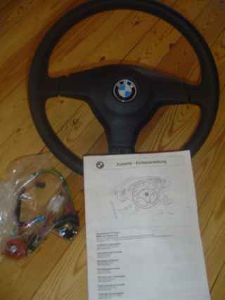

    Nyt ketuttaa niin per... Vaihdoin autooni (e36, 318is) ratin ja nyt se saakeli vinkuu niin hitosti!! Sellanen ärsyttävä ininä kuuluu ku kääntää rattia, hajoo oikeesti pää:( Mikä siin mahtaa olla, ottaaks joku hiili tms kiinni??
    Se on uudemman auton ratti...
    Ei saanu tööttiäkään laitettuu siihen rattiin, tai ainakaan se käsi korjaaja mikä sitä siihen väänsi ei saanu...
    Laitan liitteeks kuvan ratista jos joku osaa auttaa sen avulla.

    Siellä pitäs yhessä välissä olla jonniinnäkönen rasva, ja sulla tämä pinta on kuivahtanut... Että rasua vaan peliin, rasua!

      Kurvaas takasi sinne pärnäsen korjaamolle, ja sano että laittaa sen töötin toimimaan, ja kasaa muutenkin sen niin kun se kuuluu kasata. Luulen että ei vingu oikein asennettuna!

        ei se idiot oo saanu siitä airbagia toimimaan eikä tööttii... taitaa olla aika käsi!! Eiks ton nyt kuitenkin pitäis toimii, vaiks ihan alkuperäinen ton auton ratti ei ookaan!
        Sit eiks siit pitäis saada bägi kans toimiin!?

          Bagin spiraalikehä siellä kitisee. Irti ratista ja valkoista sprayvaseliiniä varovasti raotetun kannen välistä kehään sisälle. Tosin voi olla spiraali paskanakin jos kerran bagi ei toimi?

            kyl se bägi toimis jos vaan olis kytketty...
            • Hemi
              • 18880
              ...no sitten vika on vain kuluneessa/kuivuneessa spiraalikehässä.
