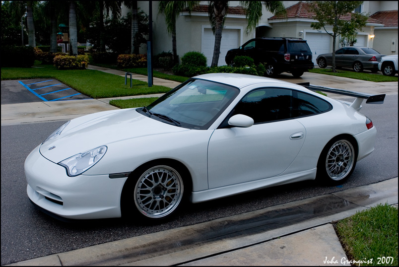

    Apua!!! Mistä noihin löytyisi leveempiä kehiä.?? vai onko noihin edes vaihdettavissa noi ulkokehät.? voisi ostaa tuollaiset, ehkä....

      kun ongelmat jatkuvat täälläkin,, tarvetta olisi 18" 9,5 leveille kehille, 2kpl.

        BBS LM on 2-osainen vanne joten niissä ei ole erillistä ulko ja sisäkehää. (kuten esim. BBS:n racing vanteissa jotka ovat 3-osaisia).
        Eivät halua myydä katukäyttöön kolmiosaisia ymmärrettävistä syistä.
        Tietenkin sen koko rummun voi vaihtaa, pitää vaan tietää leveys, halkaisija ja ET.
        BBS:ltä voi suoraan ostaa osia, eli: http://www.bbs.com/
        Itsekin tilasin juuri uudet keskiöt etuvanteille sekä uudet tiivisteet ja pultti+mutteri sarjat kaikille ratavanteilleni.

          BBS ei myy lemmareiden ulkokehät ilman että vanhat lähetetään takaisin, ja jos muistan oikein niin saa vaan samankokoinen takaisin. Eli se on lähinä jos ulkokehä on rikkountunut. Sitähän ei sais viralisesti hitsata.
          Olen myynnyt niitä kyllä muutamia sarjoja aikoinaan joten VOI olla että kontakien kautta sais osia, mutta pitää käydä tzägä.
              Niko
              Olet varmaan oikeassa Niko. BBS on aika tarkka noiden katuvanteiden kanssa. Eivät halua käräjille kolarista jonka aiheutti rikkoontunut BBS vanne.
              Itse olen ostanut BBS rojuja Carnewalilta. www.carnewal.com
              Belgialainen pulju, hinnat ja asiakaspalvelu kohillaan! Kaiken lisäksi heillä on juuri Nikon mainitsema "kontakti" BBS:lle.
