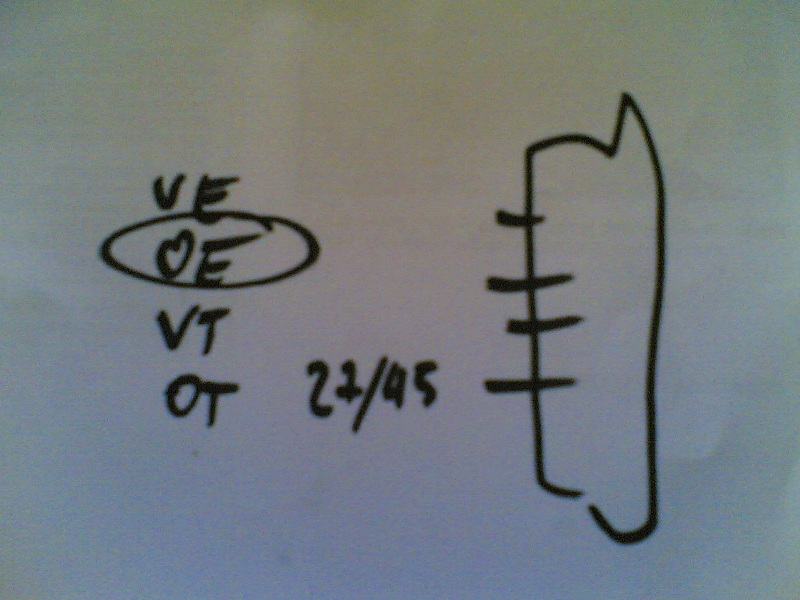

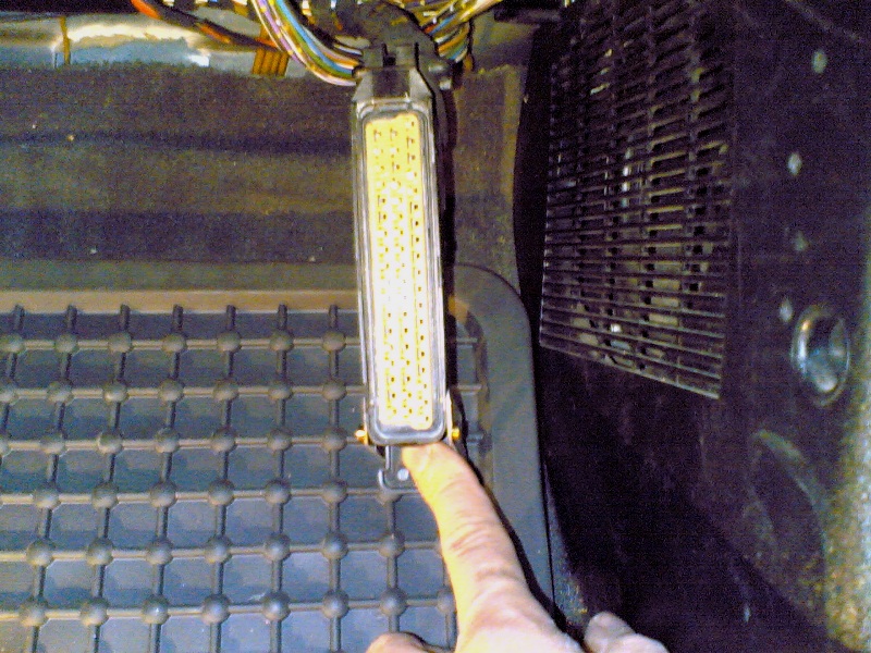

              Ainakin e36 anturit voi testata helposti itse jos on yleismittari. Tämä silloin kun ABS valo jää palamaan vaikkei ole ajanut metriäkään.
              Ohessa 2 kuvaa, toisessa näkyy etsittävä ABS modulin pistoke (apparin jalkatila). Ei tarvi nypätä kun hanskalokeron alta suojapahvi pois.
              Toisessa on anturien järjestys, kun vertaa tota mun skissiä ja pistoketta niin kyllä siitä tajuaa "mikä kulma on mikä". Eli pin 27+45 on oikea taka, siitä seuraava pari "ylöspäin" 28+46 vasen taka jne, anturien pinnit on ainoot 8 järkevästi vierekkäin siinä liittimessä.
              Yleismittari 20kOhm asentoon, toimiva anturi antaa about 10.1kOhm (muistaakseni) ja rikkinäinen 0 tai jotain muuta, voi olla varsin lähelläkin oikeaa arvoa. Ajotietokone käsittääkseni mittaa vain onko vastus oikea kun ABS valo syttyy vaikkei auto liikukaan.
              Jos kaikki anturit antaa tarkalleen saman vastuksen, ja ABS valo syttyy vasta kun auto on liikkeessä niin silloin mielestäni voi päätellä että hammaskehä on likainen tai rikki, eli silloin tämä oskiloskooppi-tason ongelma.
              Toi on helpoin paikka mitata kun ei tarvi irrotella pyöriä ja lisäksi anturien omat liittimet on tosi veemäisen muotoset mittailun kannalta. 5 min homma.
              Ja kuten aiemmin mainittu, uusi anturi paikallen niin valo sammuu. Ellei oo joku muu ABS-osa rikki myös.
                            Tän vois laittaa jopa FAQ:hun, aiemmin siellä ei ainakaan ollut tällaisia kuvia?
                            T Antti
                            meneekö ne pinnit noin??? jos menee niin oikea etu tuntus olevan pimeänä....
