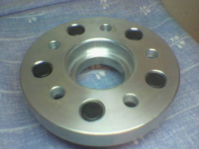

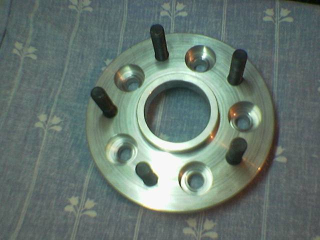

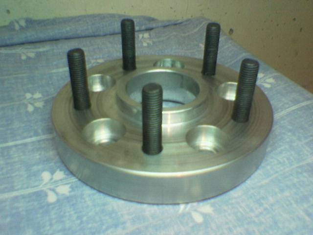

    Jaon muutosadapterit hankittu ja vanteet laitettu alle. Hyvää työtä Tommisbilletiltä.
    Keskisttävät napaan ja vanteeseen, 25mm eteen ja 40mm taakse, eteen 40e/kpl taakse 50e/kpl +rihlapultit (3-4ekpl).
    Nyt on jako 5x120 joten voi alkaa vanteitakin löytymään

              Tässä kuva edessä olevasta adapterista, paksuus 25mm ja kok.halkaisija 170mm
              Reikien jako 5x114,3 ja pinnapultit 5x120
