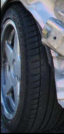

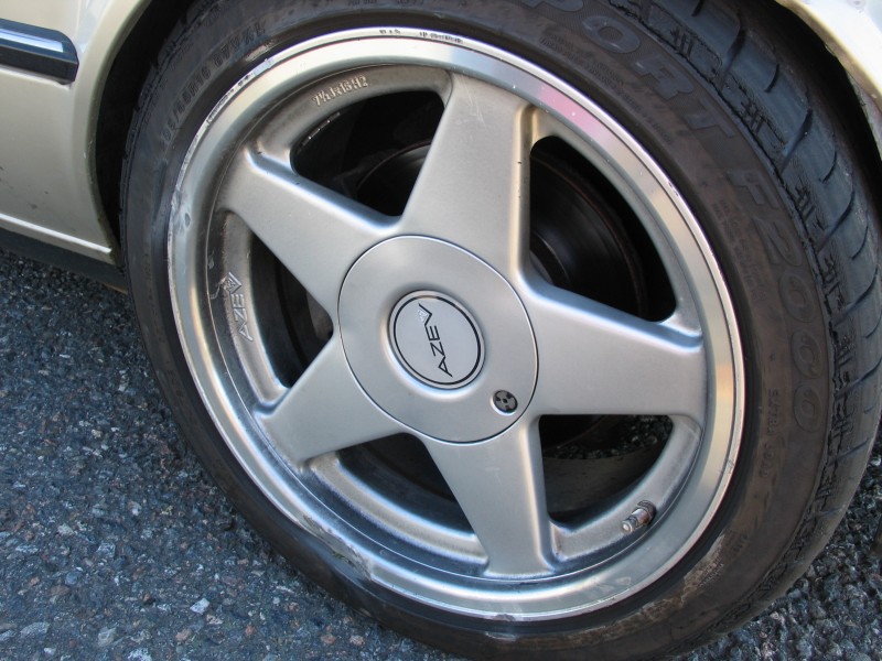

    Pystyykö tätä vannetta enää oikomaan?
    Toisessa kuvassa näkyy hyvin kuinka vanne on painautunut rengasta vasten muutaman sentin matkalta. Ratti ainakin tärisi ajaessa melko paljon.
    Mitä tuollaisen vanteen oikominen suunnilleen maksaisi jos se vielä on mahdollista?
    Myös renkaan kyljessä on lähes renkaan mittainen muutaman millin syvyinen haava. Uskaltaako renkaalla enää ajaa?

    Mulla aikanaan mummo ajoi auton kylkeen kolmion takaa ja brock b1 vanteen sai sillä kieroksi sekä siitä lähti 3cm palanen irti.
    Amrif järvenpäässä sen taikoi ehjäksi ja toimivaksi. oisko hinta ollut jotian 60-80e. nykyään. markka-aikana tapahtui tuo. Luulisi tuosta vielä vanteen saavan.

      Kuvistapäätellen ei ole paha homma ollenkaan, vähän hitsiä ja sorvia.Voi kyllä oieta ihan takomallakin.20-40e R Sunila Tre.

        kato renkaan muoto.jos täysi ehjä jka pyöreä/suora niin luultavast voi vielä ajaa,mutta huippuja en lähtis testaa.renkaan oikean kunnon oikeestaan näkee vasta kun otta vanteelta pois.mutta runko vaurio ei tod ole mikään mahdottomuus!ja siinä tapaukksessa rengas on kaikkea muuta kuin turvalline....

          ..tekee myös vanteen oikomis hommia.. ei kallis paikka omien kokemuksien mukaan. Suosittelen.

            Suosittelen L-weldiä, miellyttävää asiakaspalvelua jota tällaisen alan yrittäjiltä ei aina saa ja sen lisäksi moitteeton työnjälki.
