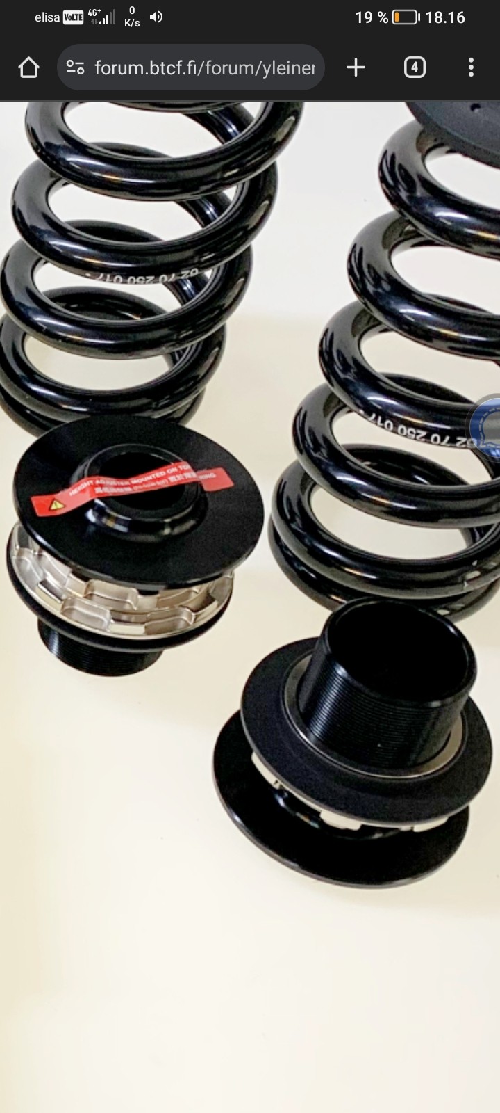

                  Kiitos vastauksista. Tosiaan nyt ajellessa perä laskenut jonkin vajaa sentin. Ja tarvis tosiaan saada se 1.5cm alemmas olisin tyytyväinen. Puhuitte säätöpaloista voiko nuokummatkin hopeiset holkit poistaa vai vain tuon toisen? Sillä jos molemmat pois sais sen juurikin oikee lle korkeudelle​
                  • MikeDry
                    • 6335
                    Voi tai no mulla on yksi siellä, sai juuri sopivaan korkeuteen sen kanssa
                    • mersu211
                      Banned
                      • Feb 2023
                      • 51
                      • tree
                      No perskeles se ois pelastus sitte. Joutu vaa nyt kahteen kertaa maksaa korjaamo kulut mut pää asia että hoituu tosta varmaa tippuu just se 2cm ellei ylikin ku ottaa holkit pois. Paljos suunnilleen tipahtas yhen holkin poistolla 1cm?
                      • -kalevi-
                        • Aug 2012
                        • 509
                        • Tuusula
                        Yhen säätömutterin poistolla tippuu luultavasti 1-1,5cm

                          Mietin tässä, ettäku otan tuon yhden holkin pois nii vakio iskareilla se jousi heiluu sen 1cm verran, nii eihän siitä ole mitää haittaa ku painoa tulee kuitenki ku laskee sen auton maahan sehän ei tuolta karkaa mihinkää ku nii syvä tuo ns jousikuppi. Juu bc iskarit tulee tossa keväällä millä saan sen kiinni renkaat ilmassa.
                          • mersu211
                            Banned
                            • Feb 2023
                            • 51
                            • tree
                            aika hyvin se tipahti tässä 200km aikana ku kerran sai lämpösee nii pehmeniki eli tuo 1cm ois optimi ja 1.5 vielä parempi. tolla holkilla
                            • naikou
                              • Dec 2010
                              • 1921
                              • Pk-seutu
                              Muistaa löysää tukivarren pultit ja kiristää vasta sitten ku auto on omalla painollaan jousien päällä niin sekin auttaa siihen ettei jousi pääse hölskymään jos on vähän liian pitkä iskari
