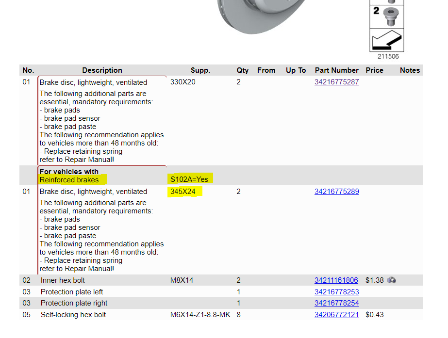

    F11 525D jarrulevyn koko
    Tarkoittaako tämä (keltaisella merkitty) että autossani on tuo reinforced brakes, eli isompi jarrulevy 345x24 ?

    Onko varustelistassasi merkintä S102A? Jos on, autossasi ovat isommat jarrut. Bilteman nettisivulta rekkarilla VIN ja se mdecoder.com ja tutkimaan

      Ei siellä tuota koodia S102A ollut...

        Sitten luulisi olevan 330X20. Mittaamalla saa kuitenkin varmuuden jos epäilyttää. Eipä siellä ainakaan tehtaalta lähtiessä ole isompia jarruja ollut.

          Pitää mitata ennen kuin tilaa. Onko se niin että tuo isompi levy ei sinne mahdukaan? Ottaa jonnekin kiinni jos tuota optiota ei ole?

            Ei se isompi levy sinne mahdu ilman siihen sopivaa jarrusatulaa sekä satulan telinettä. Myös jarrukilvessä mahdollisia muutoksia.
