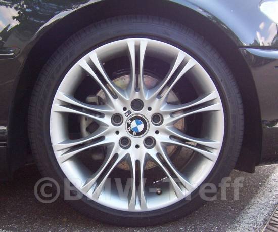

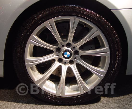

        Kyllä nuo vahvasti näyttäisi aidoilta Double Spoke 135 vanteilta. Itellä on just samanlaiset kesävanteina, ja talvivanteina on vastaavat replicat. Replican ja aidon erottaa päältäpäin helpoiten siitä, että aidoissa on oikeat tuplapuolat, kun taas replikoiden puolissa on vaan sellainen ura puolissa...
        Analyysisi aidoista ja replicoista on väärä; mallit, jotka sekoitat on kuvassa olleet M-Sport sarjan vanteet => M135 (18" E46 8" ET47 + 8,5" ET50 / 18" E60 ET20) ja E60 M5 vanteet eli M 166 (aidot 19" 8,5" ET12 ja 9,5" ET28). Löytyy myös 166 vanteet M6:seen, jossa etuvanne sama ja takavanne ET17.
        M135 vanteissa (oikeissa ja replicoissa) on mainitsemasi tuplapuolat ja M5 vanteissa (oikeissa ja replicoissa) on mainitsemasi ura ja niistä on kopioita koossa 17"-19".

              se missä on pelkkä ura, on se sitten aito tai replica, on vanne style M166 (ja löytyy aitona autosta = M5 E60) !
              vasemmalla M135 ja oikealla M166, jos ei noita erota on syytä mennä lääkäriin
