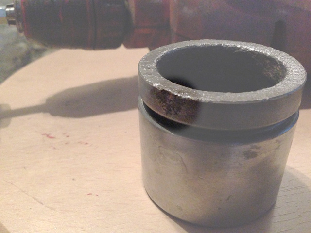

    Terve. Purin E36 325i:n jarrusatulat ja uitin sitruunahapossa. Maalasin satulat ja hommasin uudet kumit ja tiivisteet. Nyt kun ajattelin kasata satulat uudelleen huomasin, että mäntien yläosassa on ruoste syönyt hieman materiaalia pois. Tuo jarrupalaa vasten tuleva pinta on myös aika epätasainen ja ruosteen syömä. Itse kiiltävä osuus on ruosteeton ja kunnossa (myös sylinterissä).
    Kysymys kuuluukin, että menenkö suosiolla hakemaan uudet männät, vai kasaanko näillä?

    Voit kasata vanhalla männällä. Tuolla hapettuneella pinnalla ei ole väliä. Tuo uran toisella puolella oleva kiiltävä pinta on se tärkein.

      Roger that, kiitos. Lähden kasaamaan.

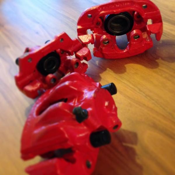

        No nyt on jarrusatulat kasattuna ja tässä lopputulos.
        • jr66
          • 16752
          • Asikkala
          Millä maalattu ?
          • AppleFarmer
            • Nov 2006
            • 72
            • Mustasaari / Vaasa
            Bilteman jarrusatulamaalilla. Pensselillä sudin menemään.
