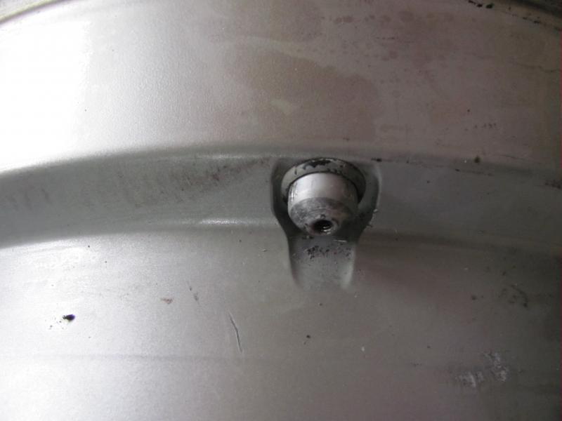

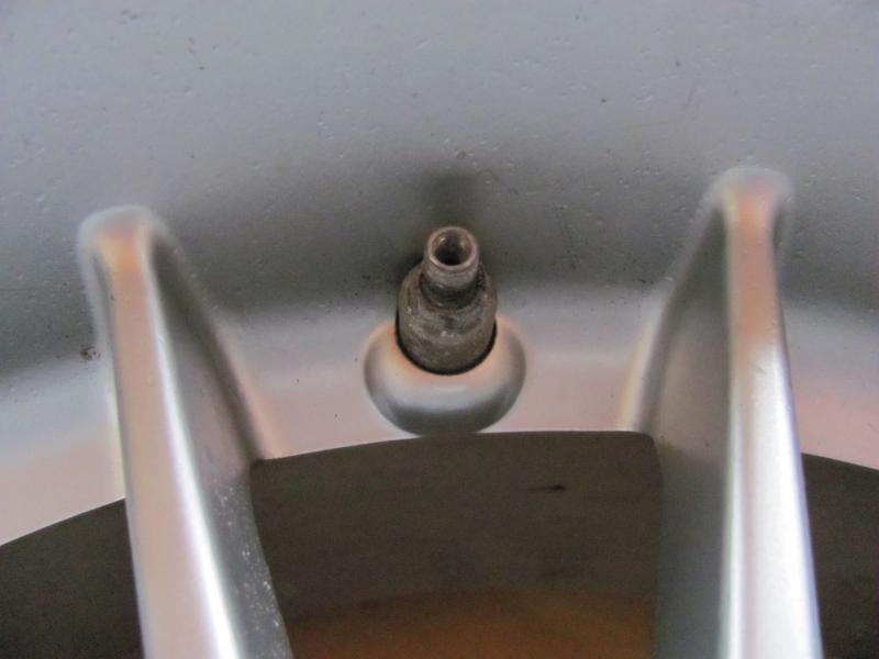

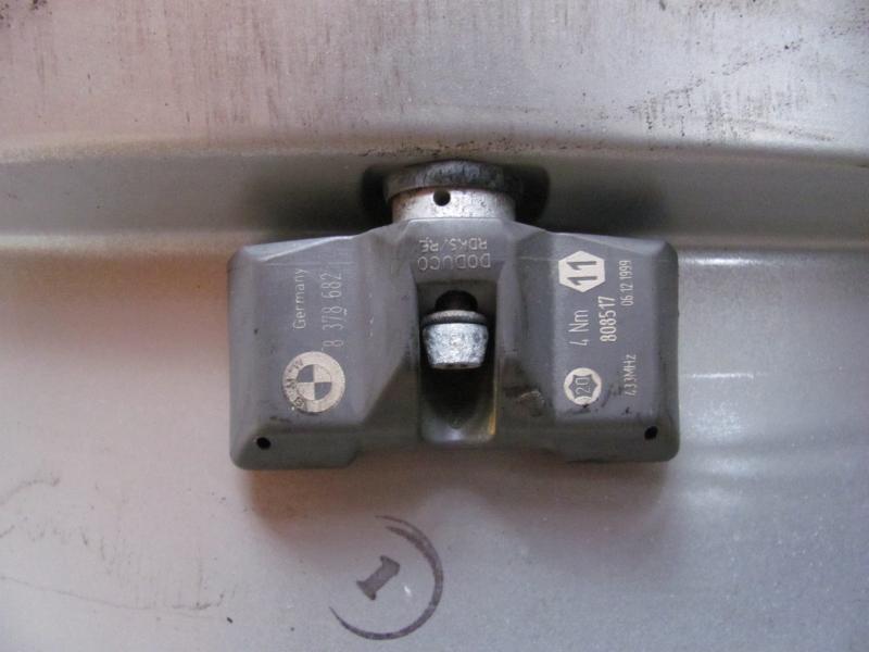

    Terve
    Piti lähteä vaihtamaan style 32 vanteille kesärenkaat ja sitä ennen poistaa nuo rengaspaine anturit pois, että saisi uudet "normaalit" venttiilitapit vaihdettua. Tuo iso mokkula olikin helppo irroittaa torx-avaimella mutta itse venttiilitapin irroitus toikin sitten ongelmia. Otin pihdeillä kiinni tuosta vanteen sisäpuoleisesta osasta ja väänsin 11mm hylsyllä ulkopuolelta. Usko vain loppui kesken enkä uskaltanut enempää vääntää. Eli tiukassa on.
    Onko tietoa voiko tuossa osassa olla vastakierteet yms. kikkaa jota en nyt vain hoksaa?
    Kiitos.
    T. Pasi

    Vastaavan projektin juuri tehneenä tuli todettua jotta VOIVAT olla todella lujassa.
    normi OIKEAn kätinen kierre siinä 11mm mutterissa on.
    Eli kysymyksessä on maantie suolan aiheuttama hapettuma siinä 11mm mutterin kierteessä.
    Lämpö auttaa, mutta hieman hankala saada kohdennettua lämpö polttamatta vannetta.
    kuumailma puhaltimella itse "herkistelin"
    Olisko induktio kuumentimesta apua ?
    JOS ei muu auta niin poraa vanteen sisäpuolelta venttiilin laippa osa pois

      Ok, asia selvä. Irrotusaine on jo kypsymässä ja yritän kohta uudelleen. Tuo poraus kävikin jo mielessä kun se sisäpuolinen osa tuntui kohtuu pehmeältä. Lämpöä voisi myös yrittää mutta paikka ei todellakaan näillä vehkeillä ole paras mahdollinen.
      Kiitos paljon tiedosta.
      -Pasi

        No niin nyt on anturit pois.
        Yksi lähti ihan kiertämällä ja loput sitten poraamalla sisäpuolelta ja katkaisemalla venttiili pois.
