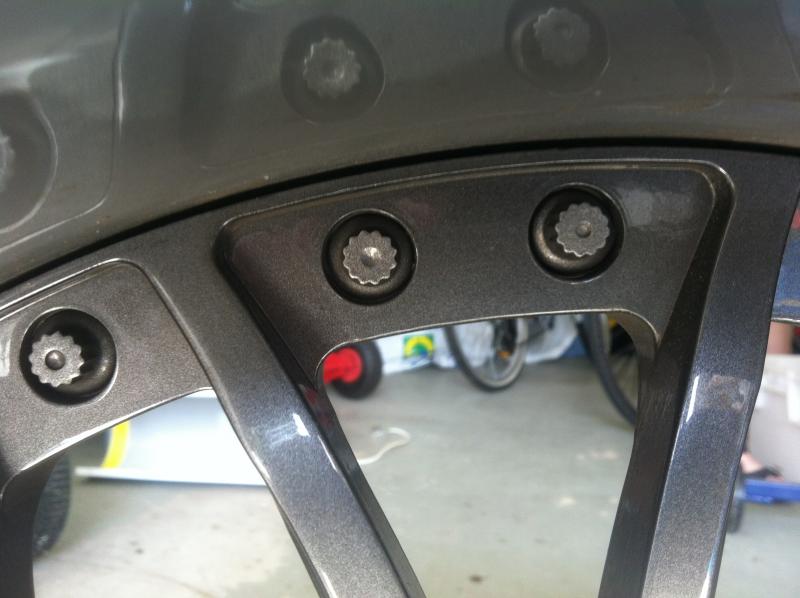

ID:	4827072. Siinä siis ne pultit

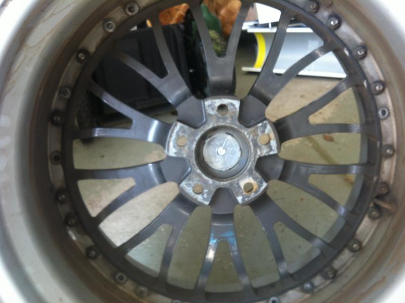

              [ATTACH]112873[/ATTACH]. .......
              • N1ksu
                • Nov 2012
                • 321

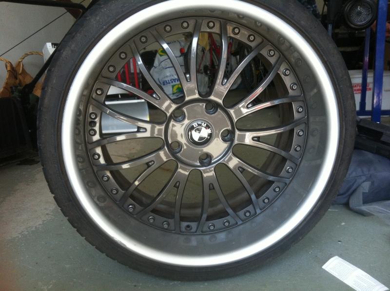

ID:	4827074. Ja siinä vielä vanne ulkopuolelta.. En tiiä oonko niin kädetön että en saanu kaikkia kuvia toimimaan yhteen postaukseen mutta toivottavasti ei tullu mielipahaa kellekkään..

                    Siellä on tietenki ollu maalia keskiön ja kehien välissä, ehkä joku jopa valuma, roska yms. on ns. pehmeä vertaa alumiiniin, jossakin vaiheessa antautuu.
                    Ehkä?

                        Niin no, toinen vaihtoehto olis purkaa vanteet, puhdistaa liitospinnat ja kasata kunnolla uudelleen. Siis jos se yks vanne päästi jo ilmatkin pihalle niin onhan se aika epätodennäköistä että se alkais pitämään itsestään.

                          Jep, oikeaoppisesti kumi ensin pois vanteelta, pintojen puhdistus, tiivisteliima kehien väliin ja kiristys ristiin ja momenttiin. Toki ruuvilukite pulteissa. Ja sama käsittely jokaiselle vanteelle.

                            :think:think:think. Tuttu vaan sanoi että pultit oli löystyny jonka johdosta olis menny poikki ja yksi pultti oli menny pidempää poikki jonka takia ilmat tuli ulos.. Sanoi että pitäis riittää kun laittaa uudet pultit ja vetää ne lukiteliimalla ja momentilla kiinni. Poikkimenneissä pulteissa ei tota liimaa oltu käytetty.... Tässä on vielä sekin kiva homma kun tää helvetin työ haittaa harrastuksia ja auto pitäis tiistaihin mennessä saada taas ajoon .. Verkon painoks joutaa kohta noi
