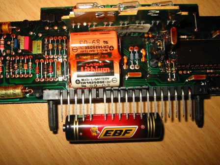

          Kyllä Turun metro-autossa ainakin oli akkuja myytävänä mutta saahan noita elektroniikkakaupoistakin varmaan edullisemmin. Kannattaa varmaan avata mittaristo ennen kun menee ostamaan akkuja koska niitä on eri mallisia. Ainakin mun 87 mallisessa oli jotain muuta kokoa kun normaali AA- koko, kuten kuvasta näkyy.
