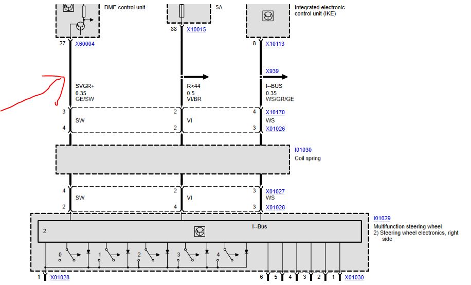

    Nyt pukkais sellaista projektia että ois tarkoitus päästä käsiksi vakkarin viesteihin, jotta pystyisi "ulkoisesti" ohjaamaan niitä. Autona on MY -99 540i sähköisellä kaasulla. Olen siinä käsityksessä että ratti on kytketty I-bussiin, pääsin siihen käsiksi, mutta kun naputtelen vakkarin nappeja niin vaikuttaisi että mitään siihen liittyviä viestejä ei ilmaannu väylään. I-bussista löytyy netistä infoa siellä liikkuvista viesteistä, mutta ne vakkarin viestit puuttuu. Onko jollain tietoa mistä ne mahtasi löytyä?

    Vakkari ei ole I-/K-väylässä. Se on oma erillinen datalinkki rattinappuloilta DME:lle.

      Kiitosta vaan, tällänen epäilys mulle tulikin. Mahdatko tietää onko kyseessä tämä väylä ja noudattaako se samaa protokollaa kuin muut?

        Sehän se. Ei mitään käryä tuossa käytetystä protokollasta, eikä ole tullut missään BMW:n dokkareissakaan vastaan mitään syvällisempää tuosta data-linkistä.
