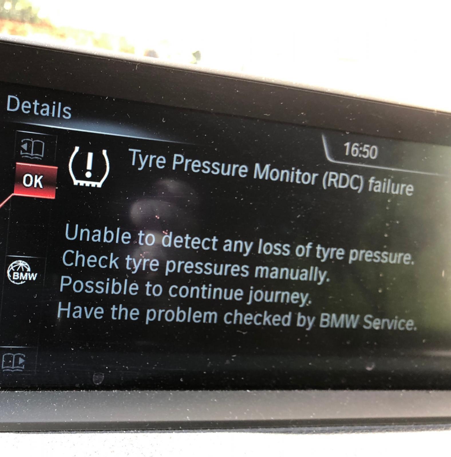

    Vaihdoin kesärenkaat F33:een (vm.2014) ja sen jälkeen rengaspainevaroitin ei toiminutkaan.
    Renkaanvaihdon jälkeen lähdin ajamaan ja laitoin näytölle rengaspaine-infon näkyviin.
    Näytti "Measuring tyre pressures..." noin viiden minuutin ajan ajaessa, mutta ei saanut paineita näkyviin. Sitten pysähdyin ja yritin tehdä resetin. Aluksi näytti että lähtee resetoimaan, mutta jäi kuitenkin 0% kohdalle.
    Hetken päästä tuli näyttöön sitten "Tyre pressure monitor (RDC) failure" (oheinen kuva)
    Mitähän pitäisi tehdä? (muuta kuin ajaa marmorille kyselemään)
    Olisiko pk-seudulla joku joka voisi testerillä tsekata ja ehkä koodata?

    Onko kesävanteissa anturit? Onko oikeat? Ja ovatko ennen toimineet autossasi?
    Resettiä paikoillaan ja resetointi etenee kun olet liikkeessä.
        Jarppa
        Kesärenkaissa on anturit jotka on syksyllä toimineet ennen kuin vaihdoin talvirenkaisiin.
        Reset ei onnistu, tulee vaan se sama vikailmoitus.

          Itse kävisin jonkun harrastajan luona lukemassa koodit ISTA:lla.
          • pekkis234
            • Aug 2006
            • 78
            Jep, sellainen olisi hakusessa, korvausta vastaan toki.
