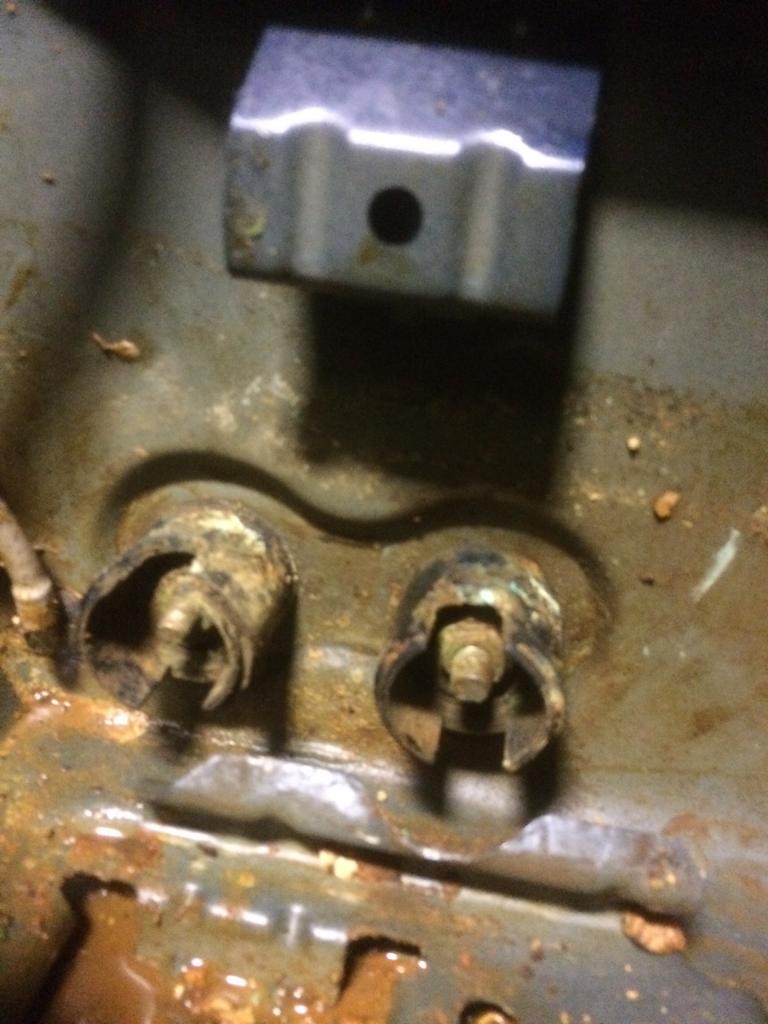

    Heipähei! Oli Akkukaukaloon päässyt jostain? Vettä nyt pitäis nuo kaapeli läpiviennit tsekata/irroittaa onko ne jotenkin omalaatuiset vai uskaltaako vaan kääntää ”muttereista” auki, sillä vaan ettei tulisi rikottua tässä kohtaa kovin paljoa..
    Kiitti etukäteen!!!
    t.tommi

    Saa poistaa!
    Juu hyvinhän nuo kiertämällä lähti auki!

      Mitä kautta tuo vesi menee kaukaloon?

        Jollain on ollut kotelo sen verran laho kotelo, että akkukin on meinannut pudota. Eli voi tulla ihan sitäkin kautta. Plus sitten läpiviennit itsessään, lamppujen jne. tiivisteet..

          En osaa sanoa syytä. Aluksi epäilin kun on ruostesuojattu auto kyseessä, että on joku vesireikä suojattu tukkoon, mutta ei ollut ilmeisesti siitä kyse..?
