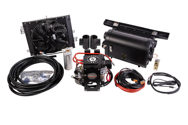

    12V ilmastointikompura olisi ehdottomasti kiinnostava, mutta Tesla ja Prius näkyisi olevan korkeajännite yksiköitä. Käyttääkö mikään valmistaja 12volttia vai onko nämä aftermarket tuotteita? Aliexpressistä ja eBayn suunnalta löytyi useita "12V air conditioner compressor" hakutermeillä.

        Sähköiset 18cc ilmastoinnin kompressorit haukkaa noin 50A alimmilla tehoasetuksilla ja +70A täydellä teholla, tähän lisäksi flektit jne ja ollaan jo 100A luokassa, mikäli käyttö olisi jatkuvalla syötöllä.
        Muutamia vinkkejä tuli ulkomailta, muunmuassa Aussien Supercars luokkaan on ilmeisesti kaavailtu jollain tasolla sähköistä ilmastointia ja näistä sain tällaisen pumpun referenssinä:
        https://automotivesuperstore.com.au/jayair-cm9782
        Aliexpressissä about vastaavia esimerkkinä tämä:
        Smarter Shopping, Better Living! Aliexpress.com
        Myös tällainen firma tuli vastaan ja näistä löytyi joitain videoita Youtubestakin:
        Electrocooler is the first 12V electric A/C system to offer levels of cooling comparable with that of a modern car. See our range of air conditioning products below: click READ MORE for the full description, extended product images and downloads.

            Herää kysymys mitä järkeä tollasessa ilmastoinnissa on jos se vie noin paljon virtaa, kampiakselin voimalla pyörivä kompura tekee varmaan yhtä paljon lisävastusta moottoriin?

              Tilanpuute ainakin omalla kohdalla se ratkaiseva syy.
              Kilpureissa sähköisellä pumpulla tavoiteltaneen parempaa kokonaishyötysuhdetta, koska sen voi kytkeä täysin pois päältä ja ohjauksella säädettävissä portaattomasti 0-100% välille tilanteen mukaan, samahan pätee kaikkiin pumppuihin. Lisäksi näitä voi sijoitella vapaasti vaikkapa painonjakauman vuoksi.

                Aiheesta jatkaen, idea sähköisestä ilmastoinnin kompurasta työnnettiin toistaiseksi sivuun - syynä juurikin tuo ylisuuri virrankulutus ja siihen nähden hyvin vaisuksi jäävä tuotto. Tilantarvetta tutkittu tarkemmin ja todennäköisesti koloon saa sovitettua pienen auton tavanomaisen kompuran.
