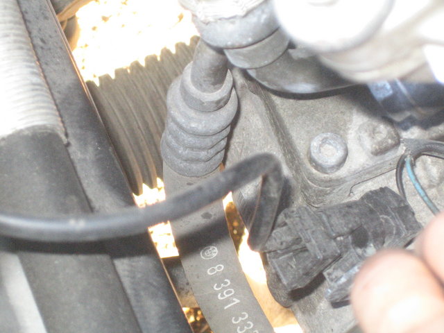

    Pamahti yks ilmastoinnin letku mikä suhisee ja tyhjentää koko ilmastointi härvelin, niin kysyisin et onko jengil minkälaista kokemusta tosta täytöstä että minkä hintasta on? Tuo pelkkä letkuki maksaa jo varmaan jotain ku näyttäs olevan prässätty siihen metalli putkeen. Autohan on E36 325

    tuo letku missä on 8 391... numerot meni poikki tuolta toisesta päästä ja pitäisi vaihtaa onko kellään kokemusta sen vaihdosta?

      No ei muuta ku letkusta numerosarja ylös ja sen kanssa kotkan autosalpaan hakemaan/tilaamaan terolta uusi letku...
      Eipä tosta kuvasta paljoa nää missäpäin konehuonetta kyseinen letku on, mutta tuskin mikään ylivoimaisen vaikea itse vaihtaa. Jos kerta järjestelmä on kerennyt tyhjentyä niin eihän hommassa ole mitään ongelmaa enää. Kuhan muistat asianmukaiset tiivisteet laittaa, ettei liitokset jää vuotamaan.
      Täytöt maksaa yleensä sen 80-150€ riippuen paikasta. Kannattaa kytätä noita lehtiä missä on firmojen tarjouksia ilmastoinnin täytöistä...

        aivan 100% varma en ole onko systeemi kokonaa kerenny tyhjentyy mut hyvällä paineella tuli ilmaa plus nestettä hieman kun sammutti auton ja pällisteli että onko rengas tyhjentymässä. Tilaamaan terolta?
          Clubilaisia kirjoittelee täällä nimimerkillä Seidltuning ja on tosiaan autosalvassa töissä eli palvelu pitäisi ainakin olla kohdallaan
          Ei siinä kyllä kauaa mene ku se järjestelmä tyhjentyy jos siinä vuoto on sillä järjestelmässä on painetta parhaimmillaan se 13bar niin kyllä se aika nopeasti haihtuu taivaan tuuliin jos reikä tulee

            juu tero ohjasi mut ihmiselle jolla oli noita letkuja ja letkun sainkin,pitää vaan hakea toi o-rengas tiiviste tohon lauhdutin letkun päähän.
