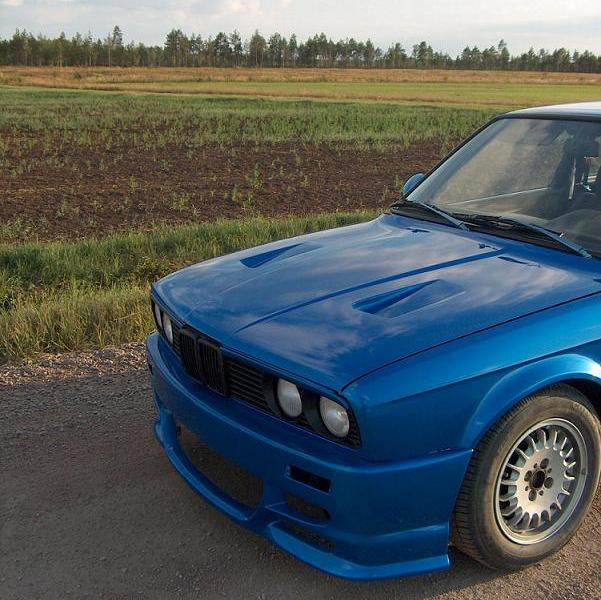

    Oman kotteron mattasin ensin 400:sella, jonka jälkeen pintaan vedettiin pohjamaali.
    Ensin tietysti kaikki kittaukset tehtiin. Kirkkaalle pellille epoksi.
    Pohjamaalin hioin sitten 600:sella. Ja sitten vaan värimassaa ja lakkaa.
    Värimassaa ja lakkaa muistaakseni meni yhteensä 6l ohennettuna(puolet saa ohentaa) :think
    Peili pintaa kun haluaa niin välihio lakan 2000:sella vesihiomapaperilla ja sitten kieppi lakkaa vielä,
    tietysti lakan pitää kuivua kunnolla ennen hiomista
    Ja lopputulos.... oli pakko...
