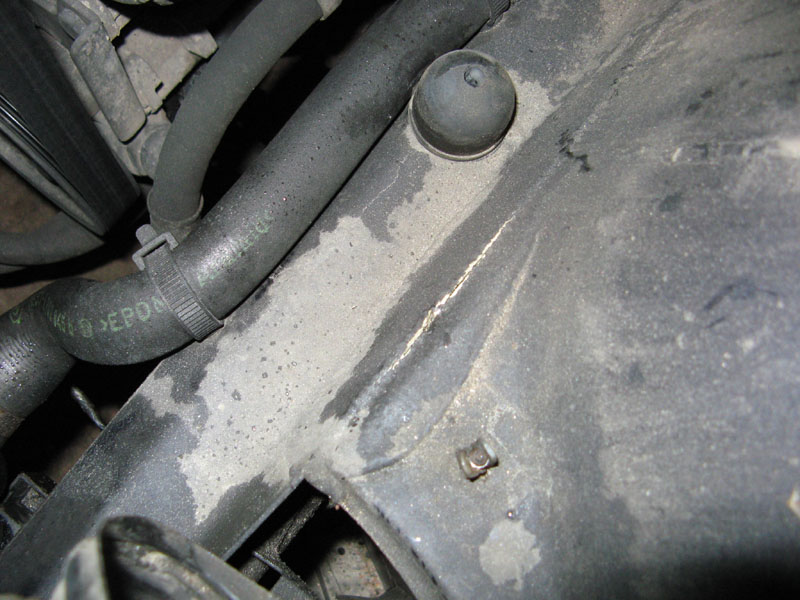

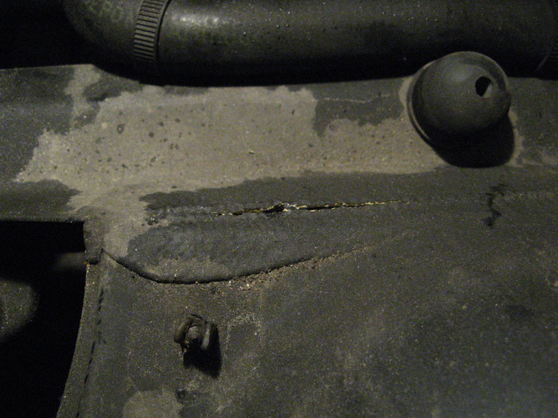

    Sauma revennyt?
    Auto sai pienen pusun keulaan. Korjauksessa se kyllä jo oli, mutta kun otin ilmanputsarin kotelon pois niin paljastui, että yksi sauma vähän irvistää. Onko siinä hitsi pettäny vai onko siinä vaan korikitillä tms viimeistelty sauma auennu?
  • Hemi
    • 18880
    Tuo jälkimmäinen arvaus on se oikea.
    • anatolisnki
      • 88
      • Lahti
      Pitäiskö se kuitenkin vetää umpeen? Mitä siihen kannattaisi laittaa? Ei jaksais enää viedä takasin korjaamolle.. Tonne väliinhän menee kosteus ja alkaa sitten ruostumaan. Meisselillä kun sitä saumaa vähän raotti niin näki että siellähän on oikein mukava paikka ruosteen muhimiselle..
      Kotelosuoja-ainetta sauma täyteen?
      • Hemi
        • 18880
        Siis periaatteessa tuo vanha liimakitti pitäisi irroittaa ja uusia se.
        Toinen, mutta yhtä hyvä vaihtoehto on puristaa uutta liimakittiä repeämään ja painaa se paineilmalla repäemään niin että se varmasti "vuoraa" repemämän. Loppuhalkeama täyteen ja kostealla rätillä siivous/saumaus. Pieni musta spraysuhaus päälle. Unohda ne kotelosuojat tästä kohtaa ja ainoa oikea korjaus sillä mitä on vanhakin, eli liimakitti/saumakitillä.
        • anatolisnki
          • 88
          • Lahti
          No täytyy sitten viedä takasi sinne pajalle. Ku ei ollu oma vika se pusu ni toisen vakuutus saa maksaa.. Mä ala mitään kittejä ostamaan.. En kyllä yhtään ihmettele ettei ne huomannu tota juttua. Paisarin alaletkusta oli unohtunu klemmari, valot päin persettä suunnattu,..
