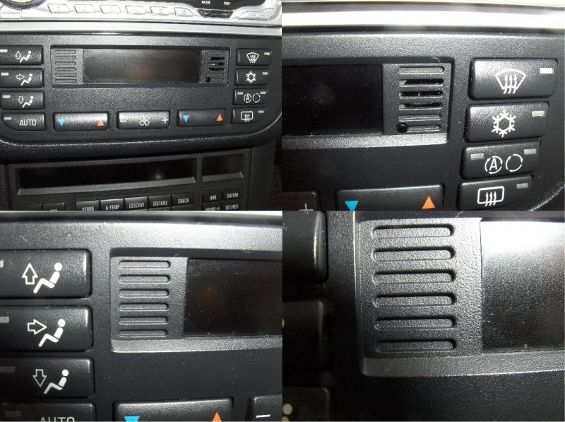

                        Pitipä räppästä pari kuvaa tuosta omasta paneelista. Vasemman puoleinen ritilä ei ole avonainen, ainoastaan tuo oikeanpuoleinen on. Eli eihän tuolla voi ilma "kiertää". Mikä tuon systeemin toimintaperiaate oikein on? Ja onko tuo oikeanpuoleisesta ritilästä pilkottava sininen osa termostaatti vai mikäseon?
                        Ammattilaiset, kertokaapa! :think
                          Sieltä oikean puoleisen ritilän takaa löytyy imevä ropeli jonka edessä on lämpötila anturi...
                            puhallin imee ilmaa kabiinista ja puhaltaa sen kojelaudan sisään. puhallin on mallia 40mm radiaali, ei kylläkään mikään yleismalli eli ei oo vaihdettavissa bolt on periaatteella mihinkä tahansa puhaltimeen. paneeli lähtee helposti pienellä ruuvarilla kammettaessa irti. sininen osa on PTC tai NTC vastus elikkä lämpötilaan reagoiva vastus jolla paneeli ohjaa lämpötilaa..
