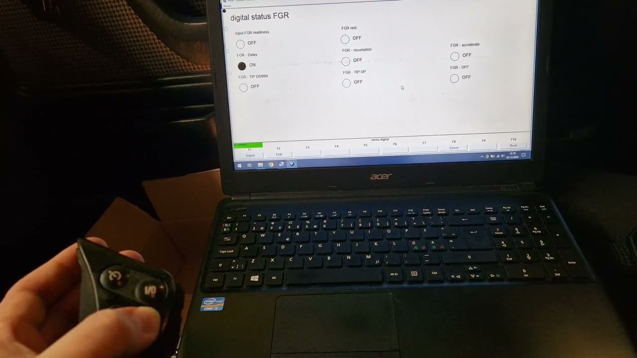

    Nyt olisi vinkeille tarve, kun en itse enään keksi miksei cruise suostu jäämään päälle.
    Lähtötiedot:
    -M54B25 (E39)
    -MS43
    -Immo/evs, taka lambda poisto ym. (koska moottori E28 korissa)
    -MS43 Communityn speed sensor patch
    -Nopeustieto tulee
    -Kytkintieto tulee
    -Jarrutieto tulee
    -Cruisen rattinapit toimii kuten kuuluu
    Video inpa näkymään:
    Tulee mieleen enään, että kaipaisi jarrukytkimen testi tiedon (X60004:28) tai ecun binääreissä on jotain päällä tai pois mitä en huomaa? Voin lähettää bin tiedoston, jos joku velho haluaa vilkasta?

    Sulla pitää tulla nopeus CAN väylän kautta että cruise toimii ja jarrukytkimen test puoli pitää kans olla kytkettynä ja toiminnassa.
      Mulla tulee nopeustieto X60004:22, mutta täytyy silti saada tieto myös väylällä? Shit.. Ton testi puolen virittelen vielä toimintaan ja kokeilen.

        Joo, valitettavasti. Se ecu pelaa normaalisti, voit logata nopeustietoa jne. sillä normi nopeustiedolla. Mut cruise jostain syystä vaatii sen tiedon väylästä.
          Okei, eli tässä on se ongelma. Täytynee tehdä siis vielä palikka väliin joka muuttaa auton oman nopeustiedon väylälle luettavaks.
          Itseasiassa mullahan obd lukija näyttää nopeustiedon, joten jos se ei ole väylällä, niin sen täytyy tulla K-line pitkin? Riittäisi obd pistokkeeseen mokkula, joka imisi tiedon K-linestä ja lähettäisi väylälle ​
