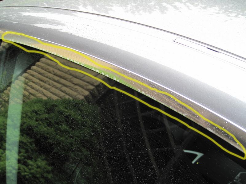

    Autossani kromi-listoissa on oudot läiskät, näyttäisi että ne olisi hapettuneet. Voiko niitä enää "pestä" jollakin aineella tai hiota?
    Tässä on yks kuva.

    kokeileppa näillä mahtavia kiilotus tahnoja. Eli levitä pieni määrä sitten vaan kiillotus... jos ei lähe niin sitten varmaan johonkin järeämpään kiilotus laikalla porakoneeseen
    AUTOSOL itte tota käyttäny
    Autoglymin samaa

      Ostin AutoGlym Metal Polish Tube, eikä auttanut.. Vai pitäisikö alkaa "hiomaan" pyörivä-liikkeellä heti kun on levittänyt aineen?

        Toimisko ihan normaali hammastahna?

          Käsittääkseni näissä on muovipinnoite itse listan päällä, tuohan ei ole mikään ongelma hioa ja kiilottaa mutta tuntuu olevan se kosteus päässyt itse listan ja muovipinnoitteen väliin jolloin homma on melko mahdoton. Tai näin ainakin noissa sisäpuolen listoissa, veikkaan samaa rakennetta ulkolistoissa.

            Samanlaiset jäljet tulivat omaan E46:een, vieläpä ammattilaisten tekemän autopesun jälkeen... Ei ollut kukaan täälläkään sellaisia ennen nähnyt, enkä sen jälkeen itsekään missään.
            Ei niitä saanut millään pois, läikät ovat jotenkin muovin alla. Ei hajuakaan miten tulivat ja mistä aineesta, uudet listat joutui hankkimaan. Itsellä meni kaskon piikkiin eli hieman alennusta sai, muuten olisivat maksaneet reilu 1.000 euroa vaihtoineen.

              Onko tuollaisille hapettumille ja muovin irtoamisille enää mitään tehtävissä vai meneekö aina uusien listojen hankinnaksi? Onko tuo tonni listojen hintana todellinen? Kuulostaa aika hurjalta, mitä kaikkea siihen kuuluu?
              Tässä vaihdokkeja katellessa pistää välillä silmään, että hapettunut metalli loistaa komeasti irronneen muovin alta. Olisi kiva tietää millä kustannuksilla niistä saa jälleen hyvännäköiset vai pitäisiköhän alkaa neuvottelemaan myyjän kanssa niiden fiksaamisesta etukäteen...

                Kaikista paras kiillotusaine kromi osille on ehdottomasti ihan normaali cokis!! Levittelee sitä kromi pinnoille ja antaa vähän aikaa vaikuttaa ja hankaa rätillä puhtaaksi!! On testattu moneen otteeseen ja todettu helvetin hyväksi. Ja on varmasti halvimmasta päästä..
